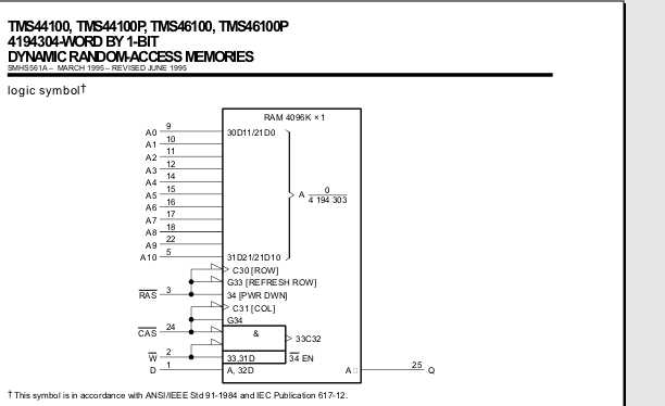

    Прошу совета.
    В наличие 44 штуки TMS44100-80DS, формфактор ZIP (зигзагообразно расположенные выводы на одной стороне корпуса).
    Возможно ли заменить сбойный банк памяти собранный на РУ5 или на РУ7 на одну или две микросхемы TMS44100-80DS?
    То есть возможно ли 8 или 16 микросхем РУ5 или РУ7, установленных в каком-либо из вариантов клона ZX-Spectrum и определенных при тестировании как сбойные заменить целиком на соответствующее по схематике подключения количество TMS44100 (с соответствующей доработкой схемы)? Ведь меняют же РУ7 на 41256?
    Даташита на TMS44100-80DS в форм-факторе ZIP я не нашел. Есть только на SOJ.
    Спасибо за понимание.
    нет, банк заменить на одну или две микросхемы нельзя. Банк можно заменить только на банк, но в данном конкретном случае без каких либо гарантий на успех.
    Ну почему же, бывает память DRAM на четыре бита данных, например 41464.
    Но конкретно указанная микросхема имеет один бит данных, поэтому понадобится восемь штук на банк. И как верно подмечено, без гарантии на успех.

    Спасибо.
    Теперь понял, в принципе, при отсутствии РУшек можно поставить.
    Или СИММ 30.
    Тему можно закрывать.

    Кстати, как выход - замена банка памяти на планку СИММ. На "ленинградских" клонах это проделывать несложно. Про другие - не знаю.
