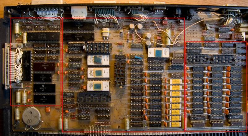

    ну и на закуску, плата корвета с обведенными зонами
    чтоб было понятно что речь таки идет про него, и о чем именно

    статья объясняет немного компановку платы
    и похоже плата глобално с 1985 года не менялась
    и опять упоминается TRS-80....
    и значет корвет уже был готов к августу 1985 года ....
    интересно откуда взялись ПК-8001, 8010, 8020 ?

    Я думаю, статья описывает прототип Корвета, который был собран в НИИЯФ МГУ для внутреннего пользования и существовал в единичных экземплярах. А уже в серию его запустили в новом корпусе и под именем ПК8010.

    про это и речь, про то что его делали для себя "физики" это было известно
    просто статья дает интересную информацию.
    что прототип было достаточно близок к "корвету"
    да даты определены.
