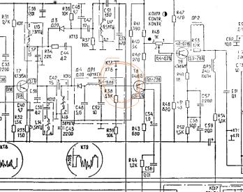

берем схему- смотрим где видео сигнал бродит. и цепляемся туда. я на изумруде ламповом так делал. и на чб полупроводникомов каком то . не думаю что тут сложнее .
В приложении схема.контакты КТ7 и КТ8- вот думаю там обитает видео.Можно попробовать базу транзистора Т8 отцепить от предыдущей схемы и туда подать через кондер видео с скорпа.Мож там надо будет повторитель транзисторный забабахать .. Имхо!
пожалуйста,поправьте если я не прав.

Ну как результат- не подключали ещё ?
