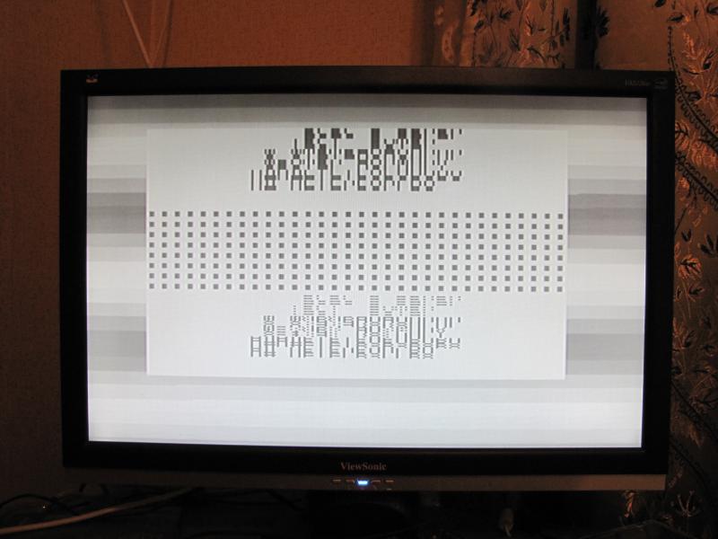

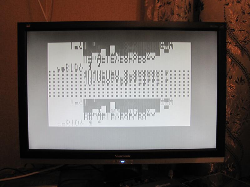

    и так что сделал по совету:
    1-заблокировал ПЗУ, проц стоит - картика первая
    2- заблокировал ПЗУ, проц достал - картинка вторая
    тест ПЗУ прошить не проблема, вот тока как потянет сантака флэшку или нет - вопрос, стиралки УФ нету, как и осцилографа. есть частотометр, мот он как нить поможет? я с его помощью обнаружил сгоревший счетчик строк, когда восстанавливал этот экземпляр сантаки

    Насчет частотомера ничего посоветовать не могу, кроме счетчиков им ничего не померяешь. Судя по фоткам матрас у тебя нормальный. Кстати, почему ч/б изображение? А поскольку матрас есть, то проц работает, шина чистая и остается только грешить на РУшки (или же пайку их). Надо тест, или если есть запасные, то менять РУшки по одной и смотреть что изменится, может так битая вычислится. На второй фотке шахматное поле просматривается, но какое-то замусоренное, что опять же можно истолковть как битую РУшку. Но не исключена вероятность замыкания шин выборки. У РУшек почти все ноги паралельные, кроме входа/выхода, попробуй вынять все и прозвонить панельку, все ножки каждую с каждой, ну там первый вывод со вторым, потом третьим, четвертым и т.д., потом второй вывод с третьим и т.д. Одну панельку прозвони, может короткое найдешь. Больше ничего пока в голову не приходит.

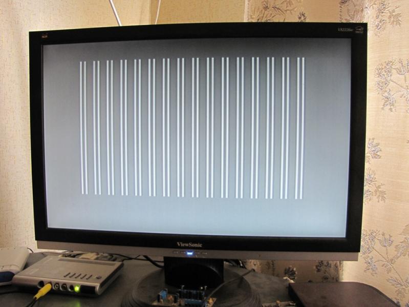

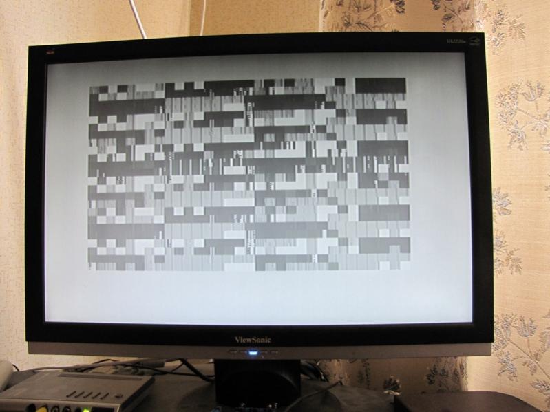

    ПЗУ отключаю следующим образом: (картинка первая)
    ногу 2 (С2 D28) отрезаю от дорожки и завожу GND. После включения на экране матрац, стоит четко, не дрожит. На ресет двигается.
    Далее я на макетке собираю новый дешифратор на ИД7 и ПЗУ (биос от ПЦ).
    ИД7 включена следующим образом:
    входы
    V1-A14
    V2-A15
    V3-GND
    /C1-/MREQ
    C2-Vcc
    /C3-/RD
    выходы
    0-/OE РОМа
    ПЗУ включена следующим образом (прошит тэст ПЗУ, какой уже непомню):
    D0...D7 - D0...D7 прямо на CPU
    А0...А13 - А0...А13 прямо на CPU
    А14...А17 - GND
    /CS - GND
    /WE - Vcc
    на все добро один кондер 0,1мкФ по питанию (может еще надо)
    после включения картина следующая (вторая и третья картинка):
    сначала бегут полоски по бордюру и на экране каша №1, потом еще раз бегут они и каша №2, апотом стоп. Картинка статична, ничего не моргает.
    Попробовал менять РУшки местами - картина тажа, и каша тоже идентична .
    куда копать дальше? есть подозрение что РУшки тут уже нипричем

    а попробуй 9 ногу посадить не на +5 а на землю. вроде иногда с точками была отбраковка у которой половина памяти была битой. если не поможет значит чтото не так( очень похоже на какойто глюк с мультиплексорами).
