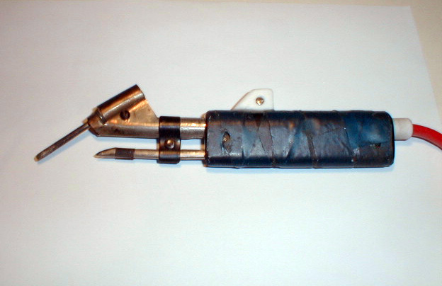

    объясните пожалуйста как вы таким способом припаиваете мгтф к макетной плате у меня не получаеться так как одна рука занята пинцетом с проводом и поднести припой не получеться

    Для такой пайки предназначен вот такой паяльник (припой у него подается из к жалу нажатием рычажка):

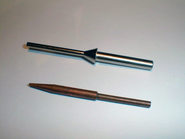

    тк жала паяльных станций внутри медные, можно напильником содрать никель или что там у них сверху, и получить очень приятный аналог советского паяльника

    Если никелированное жало изначально "заточено" и есть возможность его облудить (например, с помощью ЛТИ-120), то сдирать ничего не надо. Если жало "не заточено" (как на фото), то придется по любому его сдирать. Но медное жало будет выгорать значительно быстрее. И его придется периодически править.
    Если жало целиком медное, то как показала практика его лучше не стачивать, а выковывать (с помощью молотка и наковальни). Разумеется потом придется все равно подтачивать, но кованное жало будет служить дольше. Физика (причины) этого процесса мне не известна, но по факту это проверено.
    При отковывании жала получаеся наклеп, из-за его образования увеличивается прочность.
