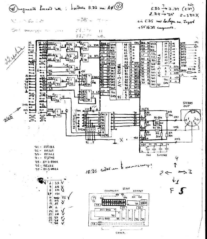

    Ищу схему подключения YM2149 и YM2203 к спеку !!!!!!!
    16.01.2005
    615
    См. аттач, в лучшем качестве не нашлось, но разобраться можно.

    А зачем сразу два ??? Мне и одного хватит
    Вот ыщё схемку надыбал в инете - что скажете ???
    16.01.2005
    615
    Не два, а один - просто там нарисована распиновка как 8910, так и 8912 (они в разных корпусах, с разным числом выводов).
    Твоя схема практически такая-же - просто на той, что я выложил, нарисовано ещё подключение Kempston джойстика, + подмешивание звука бипера в общий выход. Можешь собирать по той, что надыбал сам, если она тебе больше понятна

    Shiru А что в твоей схеме за сигналы "3,5" и "DOS" ??? - у меня таких нету !!!
    ЗЫ: ПонЯл зачем нужен нижний триггер и 2 элемента D3
    25.06.2005
    Смоленск
    997
    Shiru До меня дошло что такое 3.5 - это же сигнал CLK - но зачем его делят на 2 ???????????????????????? (у мя в схеме его НЕ делят)
    Кстати, - а что-нибудь зависит от буквы в конце названия проца или нет ???
    Нет.
    AY должен тактироваться 1.75mhz. Если ты подключаешь именно YM - то можно обойтись без делителя - я когда-то подключал так, и всё нормально работало (см. http://zx.pk.ru/showpost.php?p=17681&postcount=98)

    Цитата Сообщение от Southern Bear
    А я всегда думал, что от 1,7734. Век живи, век учись.
    а у буржуев ещё и зетник на 3.54 МГц шуршит. Они взяли и поделили его на 2, получилось 1.77. А у нас 3.5 МГц было, ну и вот особо не напрягаясь подали 1.75. Если хочется именно 1.7734, надо взять кварец на 8.86МГц (ширпотреб) и поделить его на 5.
    14.01.2005
    Ekaterinburg
    2,726
    19
    148
    91 сообщений
    В "Spectrum 128" стоит кварц на 17.7345, на AY соответственно подается F/10= 1.77345 MHz.
    В "Spectrum +2" кварц на 35.4690, и на AY подается F/20=те же самые 1.77345 MHz.
    В наших моделях кварц чаще всего ставится на 14 MHz и на AY соответственно 14/8=1.75 MHz
    В схемах с кварцем на 16 MHz надо ставить делитель на 9, получим 16/9=1.778 MHz.
