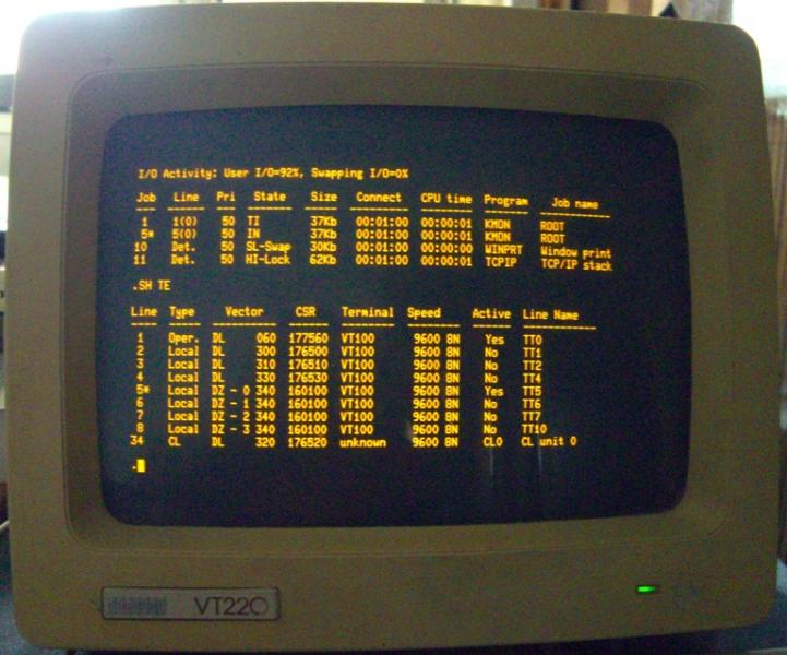

    Счастье есть!
    Внезапно обнаружилось, что у меня DZQ11 заработал.
    Можно 4 терминальных линии запользовать под TSX телнет на две сесии и 4 не считая консоли останется.

    27.05.2009
    СССР, Новосибирск
    5,850
    289
    233 сообщений
    30 Post(s)
    Это ещё не тестированный нами адаптер последовательных портов?
    Что при встрече с ним говорит программа PORT.SAV ..
    Он не совместим с DL - у него один набор регистров для 4 (бывает 8) линий.
    ---------- Post added at 14:32 ---------- Previous post was at 14:28 ----------
    Так. Подключение угадал. Работает.
    Хитро сделано - разъем типа IDC40, кабель втыкать можно любой стороной и все линии попадут правильно, только номера терминалов поменяются
    Сейчас будем делать заглушку для телнета.

    Уф.
    Сконфигурил систему.
    Теперь поддерживается три телнетных и три локальных терминала.
    Можно открыть по два дополнительных окна в каждой сессии.
    Для полного счастья не хватает только драйвера MU - оН появился в более поздних версиях, а как портануть RTшный пока до конца не разобрался.

    .SH DEV
            Active          Handler  Handler  Handler
    Device    I/O   Status  V. base  P. base   size     CSR    Vector
      TT        0   000004
      LD        0   102446
      CL        0   006057   051734   000000    590
      DU        0   102450   101630   000000    944    172150  154
      NL        0   000025   120000   075602     58
      LP        0   032003   120000   075573    404    177514  200
      EQ       47   007061   120000   075503   3566    174440  120
    .SH TE
    Line  Type     Vector     CSR    Terminal  Speed     Active  Line Name
     1    Oper.  DL     060  177560  VT200      9600 8N    Yes   Console
     2*   Local  DL     300  176500  VT200      9600 8N    Yes   DL unit 0
     3    Local  DL     310  176510  VT200      9600 8N    No    DL unit 1
     4    Local  DL     320  176520  VT200      9600 8N    Yes   DL unit 3
     5    Local  DZ - 0 340  160100  VT200      9600 8N    Yes   DZ unit 0
     6    Local  DZ - 2 340  160100  VT200      9600 8N    Yes   DZ unit 2
    33    CL     DL     330  176530  unknown    9600 8N    CL0   CL unit 0
    34    CL     DZ - 1 340  160100  unknown    9600 8N    CL1   CL unit 1
    35    CL     DZ - 3 340  160100  unknown    9600 8N    CL2   CL unit 2
