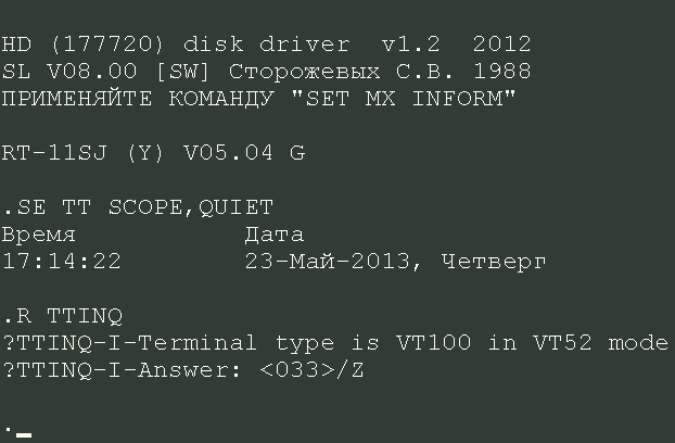

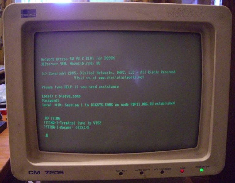

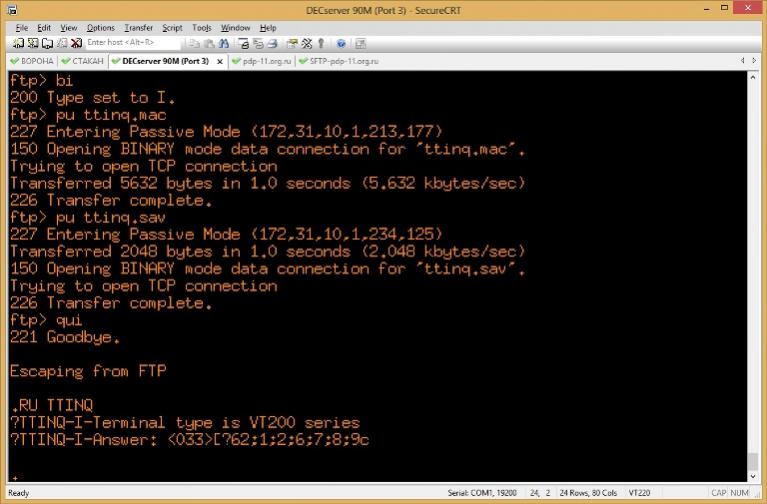

    Обновление программы определения типа терминала.
    • увеличено количество попыток для TTINR - требуется для терминалов, подключенных через DECserver или через IP
    • запрещено преобразование LC->UC
    • исправлены мелкие косяки

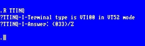

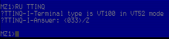

    TTINQ в трёх эмуляторах: UKNCBTL, Эмулятор "ДВК", EmuStudio в двух режимах. В режиме КСМ+КГД на экран ничего не выводится, вывод идёт на экран УК-НЦ.
