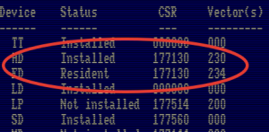

    Вопрос к знающим:
    Что происходит когда последовательно грузятся драйвера использующие одинаковый адрес регистра CSR (в drdef) но разные прерывания?
    Последний обрабатывает все устройства?.. FDD + MFM HDD
    Нужно ли указывать в драйвере физический адрес железки или можно таким образом перехватить чужие обращения?
    Копаю старые исходники.. и несколько в замешательстве.. зачем несколько раз переписывать FDD.. если его биос неплохо поддерживает? (1.44..? да вроде нет)
    Что есть холодный старт? Машина сама опрашивает.. наличие отсутствие.. и обращается к адресу в ПЗУ..? Или как? Теплый старт - начальная загрузка произошла - драйвер положил начальный загрузчик в память.. 1. fdd -> Hdd?
    Что нужно оставить в драйвере чтобы можно было сделать BO..?
    Ничего хорошего. И вообще, откуда такая бредятина? (Я про скриншот.)
    Нет, теоретически, вполне могут быть устройства с одинаковым CSR и разными векторами, но одновременно в одну машинку их воткнуть нельзя - CSR "покусаются". А грамотно написанные дровишки разберутся, какое из двух устройств там воткнуто и чужие дрова будут помечены Not installed. А то, что на скриншоте, похоже на какой-то дикий самопал...
    СОЮЗ-НЕОН
    А ничего не произойдёт. При загрузки системы проверяется наличие CSR на шине. Если его нет, то драйвер не будет инсталлирован в системе (Not installed). А если есть, то будет инсталлирован.
    В СОЮЗ-НЕОН многие устройства обрабатываются через виртуальные регистры. Реально на шине их нет, при обращении к ним производится переход в режим HALT и обработка обращения к виртуальному регистру.
