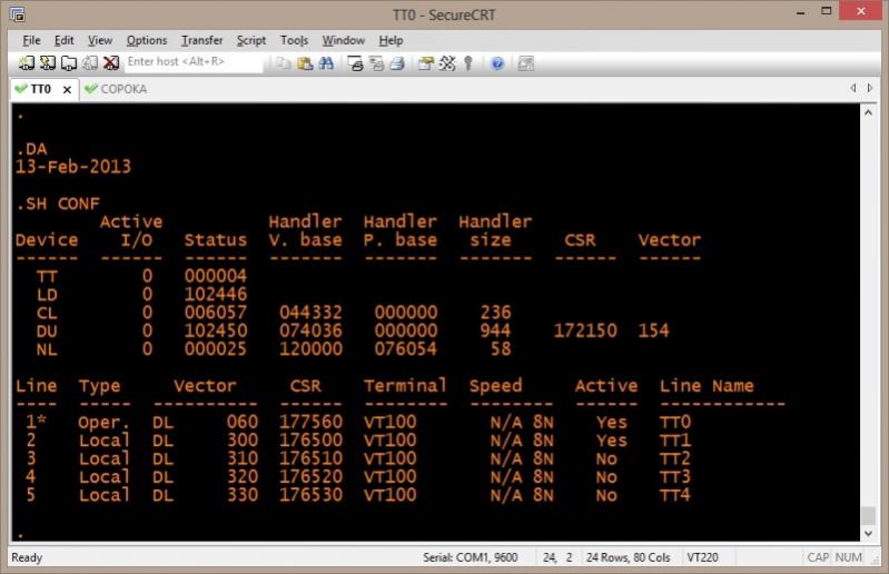

    ...в продолжение темы 5.4 y2k...
    То была только подготовка.
    Все делалось ради этого: y2k патчи для TSX-Plus 5.01C и 6.01...
    Патчился только TSKMON, команда DATE. Дальше видно будет где еще нужно...
    Применение патчей:
    .REN TSKM2A.OBJ .OLD
    .MAC TK2PAT
    .PAT TSKM2A=TSKM2A.OLD,TK2PAT
    .REN TSX2.OBJ .OLD
    .MAC TX2PAT
    .PAT TSX2=TSX2.OLD,TX2PAT
    .@BLDTSX !ДЛЯ TSX-Plus 5.01
    .@TSXLNK !ДЛЯ TSX-Plus 6.01

    Как минимум в 6.01 надо SYSMON еще патчить...

    Обновление патчей для TSX-Plus V6.01.
    Добавлен патч для SYSMON.
    .MAC SMPAT
    .REN SYSMON.OBJ .OLD
    .PAT SYSMON=SYSMON.OLD,SMPAT
    и пересобрать как написано выше...

    Дистрибутив TSX-Plus 5.01C, пропатченый на предмет Y2K.

    Сбылась мечта идиота - поднял TCP/IP под TSX-Plus
    .W
    Uptime: 00:14:46
    System use:   Run=3%, I/O-wait=96%, Swap-wait=0%, Idle=0%
    I/O Activity: User I/O=99%, Swapping I/O=0%
    Job   Line   Pri   State    Size   Connect   CPU time  Program    Job name
     1*   1(0)    90  IN        37Kb   00:15:00  00:00:03  KMON     ROOT
     3    3(0)    90  TI        37Kb   00:02:00  00:00:01  KMON     ROOT
     5    Det.    90  SL        62Kb   00:02:00  00:00:01  RTELNT
     6    Det.    90  SL-Lock   62Kb   00:15:00  00:00:12  TCPIP
