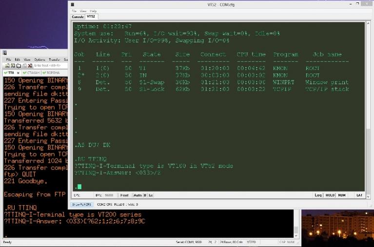

    Обновленная программа для распознавания терминала.
    Теперь в TSX-Plus программа устанавливает правильный режим терминала, а не зависает в вечном ожидании пока .TTINR завершится.
    Для сборки программы вручную требуется RSXLIB.OBJ.
    • Тип файла: rar ttinq.rar (3.2 Кб, Просмотров: 168)

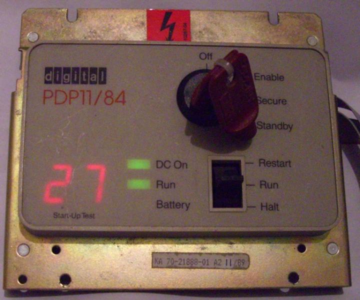

    Добавим в копилку немного бесполезного софта
    Восьмеричный секундомер на панели индикатора KDJ11-B.
    Валялась без дела панель от 11/84, решил приспособить к делу
    К слову, неплохая тренировка по обжиму разрозненных проводков в IDC разъем. Теперь мне не страшен шлейф на 4 флопа для УКНЦ
    	.TITLE	DISP
    	.MCALL	.CMKT,.EXIT,.MRKT
    	.MCALL	.RSUM,.SCCA,.SPND
    BDR	=	177524				;РЕГИСТР ИНДИКАТОРОВ
    DISP:	.SCCA	#AREA,#FLAG			;ОТЛАВЛИВАЕМ CTRL/C
    10$:	CALL	CRTN				;РИСУЕМ НОЛЬ И ЗАПУСКАЕМ СЧЕТ
    	.SPND					;ОСТАНАВЛИВАЕМ ПРОГРАММУ
    ;СЮДА ПОПАДАЕМ ЕСЛИ ДВА РАЗА НАЖАЛИ CTRL/C
    	.CMKT	#AREA,#CRTN			;ОСТАНАВЛИВАЕМ ТАЙМЕР
    	MOV	#77,@#BDR			;ОЧИЩАЕМ ИНДИКАТОР
    	.EXIT					;ВЫХОД
    CRTN:	TST	FLAG				;НАЖИМАЛИ CTRL/C ДВА РАЗА?
    	BNE	10$				;ДА
    	MOV	LEDS,@#BDR			;ОБНОВЛЯЕМ ИНДИКАТОР
    	DEC	LEDS				;ОБНОВЛЯЕМ ЗНАЧЕНИЕ
    	BIC	#^C77,LEDS			;ОЧИЩАЕМ ЛИШНИЕ БИТЫ
    						;ВОБЩЕМ-ТО ПРОСТО ТАК
    	.MRKT	#AREA,#TIME,#CRTN,#CRTN		;ЗАПУСКАЕМ ТАЙМЕР
    	RETURN					;ВОЗВРАТ
    10$:	.RSUM					;ЗАПУСКАЕМ ПРОГРАММУ
    	RETURN					;ВОЗВРАТ
    TIME:	.WORD	0,50.				;ТАЙМАУТ 50 ТИКОВ
    LEDS:	.WORD	77				;ЗНАЧЕНИЕ "00" ДЛЯ ИНДИКАТОРА
    FLAG:	.WORD	0				;ФЛАГ НАЖАТИЯ CTRL/C
    AREA:	.BLKW	4				;ОБЛАСТЬ EMT
    	.END	DISP
