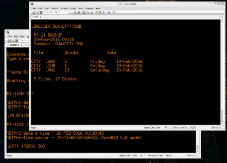

    По умолчанию Програмка для смены консольного терминала
    Небольшая програмка, меняющая консольный терминал в однотерминальных RT-11. В принципе такая програмка есть в дистрибутиве (CONSOL.MAC), но ее надо каждый раз пересобирать, а здесь можно указать CSR и VECTOR.
    А можно на конкретном примере гипотетическом функционал программы продемонстрировать.
    То есть что означает "меняющая консольный терминал", смена типа терминала на лету с VT52 на какой-то другой к примеру или что?
    Я хочу выяснить насколько ctty по теме архива и актуален для ДВК \ УК-НЦ ?
    ctty я не разглядывал, а CONSOL.MAC в свое время собирал и испытывал. Все просто. Допустим, у тебя есть два терминала, каких-нибудь Mera 7209, подключенных по адресам 177560/66 и 176560/66, возможно стоящих в разных местах. Загружаешь однотерминальную RT-11, консольным, естественно, окажется тот, который подключен к адаптеру 177560. Запускаешь программу CONSOL, и она сменит адрес/вектор консоли системы на те, которые прописаны в ее коде. А у ctty, как я понял, адрес/вектор принимаются параметрами. Пропиши там 176560 - 360, и консольным станет именно этот терминал, твоя вторая Mera.
    Зачем это нужно? Представь, что ЭВМ стоит в машзале, консоль рядом с ней, а терминалы растащены по рабочим местам, в том числе таковой имеется и в твоем кабинете. Вы работаете под "большой" многозадачкой, допустим, RSX-11, TSX-11 и т.д. Тебе вдруг понадобилось что-то поадминить из-под простой RT-11. Идешь в машзал, монтируешь все необходимые диски/ленты/etc, загружаешь RT-11, начинаешь админить и чувствуешь дискомфорт - ЭВМ шумит, клавиатура у терминала непривычная, шкаф с софтовыми доками у тебя в кабинете... Подаешь команду CONSOL и идешь продолжать работу из своего кабинета.
    То есть, конечно, с RSX в качестве основной системы такое маловероятно, а вот с TSX или ДИАМСом - запросто.
    Почему сразу не поставить системный терминал у тебя в кабинете? Потому, что он нужен когда мослают железо.
    Зачем оно на ДВК/УКНЦ? Не знаю. Так, на всякий случай.
    У ДВК/УКНЦ есть второй порт для терминала, соответственно может и потребность быть туда переключиться.
