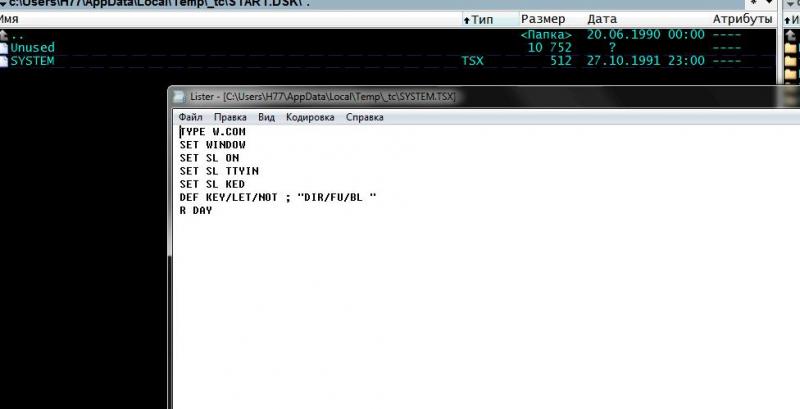

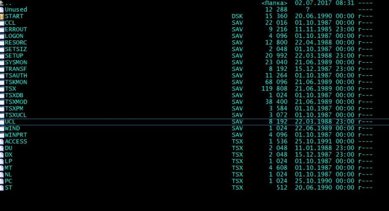

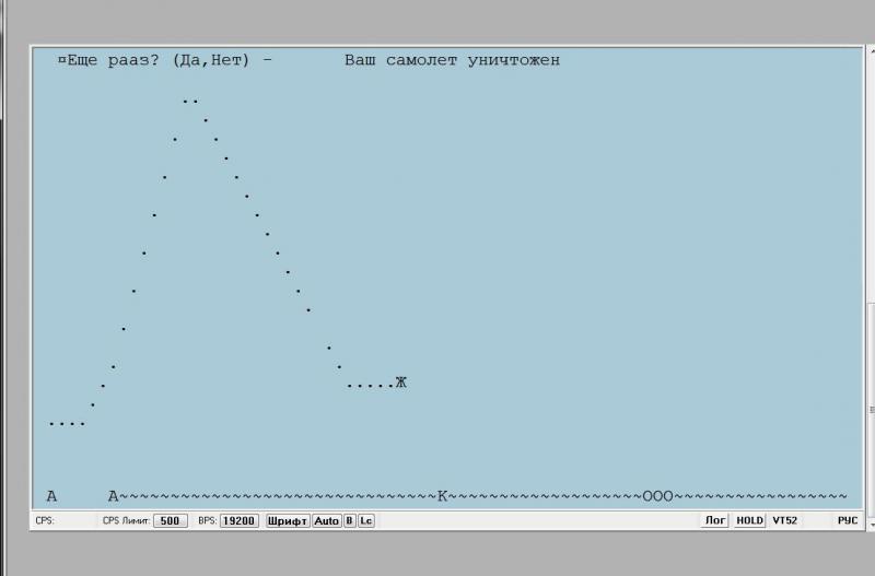

    добрый вечер
    попалась странная дискетка
    получилось дск в дск
    игрушка b52

    TSX-11, без драйверов и, кажется, еще чего-то не хватает. А может и хватает - навскидку не помню. Попробуй добавить к нему дрова и запустить его на эмуляторе ВМ3.
    Драйвера там есть. C устройства DU это копировалось, может и загружалось.
    Да, не обратил внимания. Мне почему-то показалось, что там XX.SYS, а там, оказывается, XX.TSX... Вот только загрузиться с DU - это разве что form сможет.

    TSX-Plus все же (судя по файлам)
    TSX-11 вещь весьма старая, я его никогда не видел (если не считать РАФОС/TS - он вроде с него как раз был содран, хотя возможно и с TSX+ V4 если таковой был).
