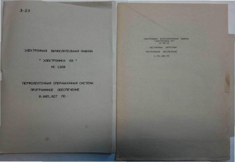

    немного не в тему.
    вот такая литература попалась

    немного не в тему.
    В сети оно уже есть, например, здесь.
  10. #750
    14.06.2017
    187
    мне данный ресурс не попадался, спасибо
