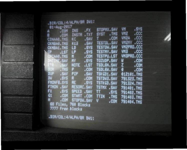

    попалась странная дискетка
    это фодос-тмос обычная стартовая ))) я скрины для вас и номера тестов с её образа делал )))
    чего же в ней странного )
    распечатайте INSTR.TXT там всё написано. )

    не признал
    скажите, а можно ли в рт11 делать образы дискет и складывать их на хдд?
    а то мне нужно пяток мх дискеток целиком снять
    это было на мх дискетке, обнаружилась сегодня немножко неживая, три файлика побитые и не копируются
