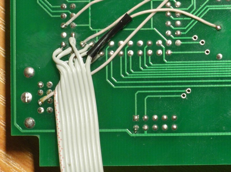

    Подключение Speccy-2007.
    Все сигналы снимаем с ПЛИС компьютера.
    Gnd 32
    Vcc 26 или 38
    R 30
    G 34
    B 33
    I 29
    KSI 27
    SSI 36
    F14M 83 или непосредственно с генератора, как у меня на фото.
    Потом удаляем с платы 4 резистора (три - на сигналы яркости, один - синхро).
    Прошиваем альтеру компьютера. Доработки на этом закончены
    Прошивка для версии Speccy-2007 1.06r4. (TR-DOS + 128 + AY) в аттаче.

    Цитата Сообщение от dosikus Посмотреть сообщение
    С геометрией вроде нормально все
    Не льсти себе У тебя точно такой же "почти квадрат" как и у меня. Я специально линейкой твои скриншоты обмерил
    Speccy-2007 128/AY/TR-DOS
