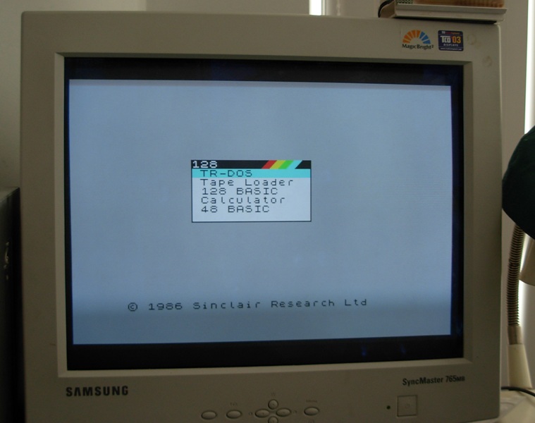

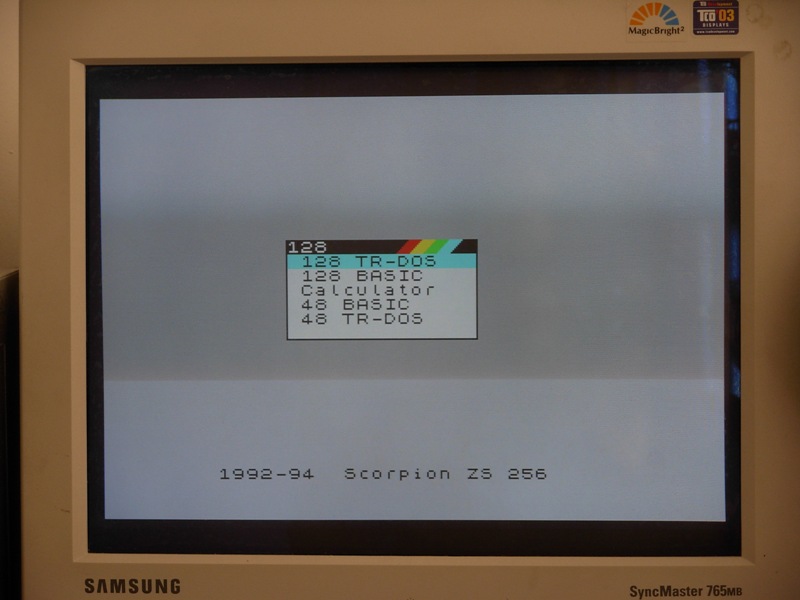

    Подключение к "зеленому" Скорпиону.
    Подключение аналогично "желтому". Качество изображение мне очень понравилось.
    Gnd сами найдете
    Vcc тоже сами
    RGBI D43 7, 4, 12, 9 соответственно. На схеме по старой традиции перепутаны G и B
    KSI, SSI D42 12, 13 соответственно.
    F14M D1 6 нога.
    Возможно придется поставить перемычку invF14M на плате VGA-конвертера. Я поставил, с ней картинко избавилась от мелких "рудиментов".
    Удачи подключающим!
    ---------- Post added at 16:54 ---------- Previous post was at 16:37 ----------
    Подключение к ZXM Phoenix 1024.
    Подключение несложное.
    Для сигналов RGBI используем готовый разъем на плате XP2, пины 1, 2, 3, 4 соотв.
    Сигналы KSI, SSI можно взять от расположенного рядом разъема видеовыхода ХР1, 9 и 8 соответственно.
    F14M забираем на выходе инвертора DD1, 6 нога. Также, скорее всего придется поставить перемычку на invF14M чтобы избавиться от смещения пикселей на краях экранных байтов.
    Питание забираем откуда угодно.
    Включаем, наслаждаемся картинкой отличного качества.
    Проверялось на прошивке VGA-конвертера версии 2.0.
