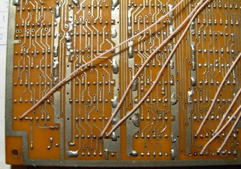

    Подключение к "желтку":
    Все микрухи в углу платы где стоит кварц.
    RGBI снимаем с D42, 7-4-12-9 соответственно (на схеме перепутаны местами G и B сигналы).
    KSI, SSI - D41 12-13 соотв.
    F14M - D1 6 вывод.
    Плюс/землю найти не проблема.

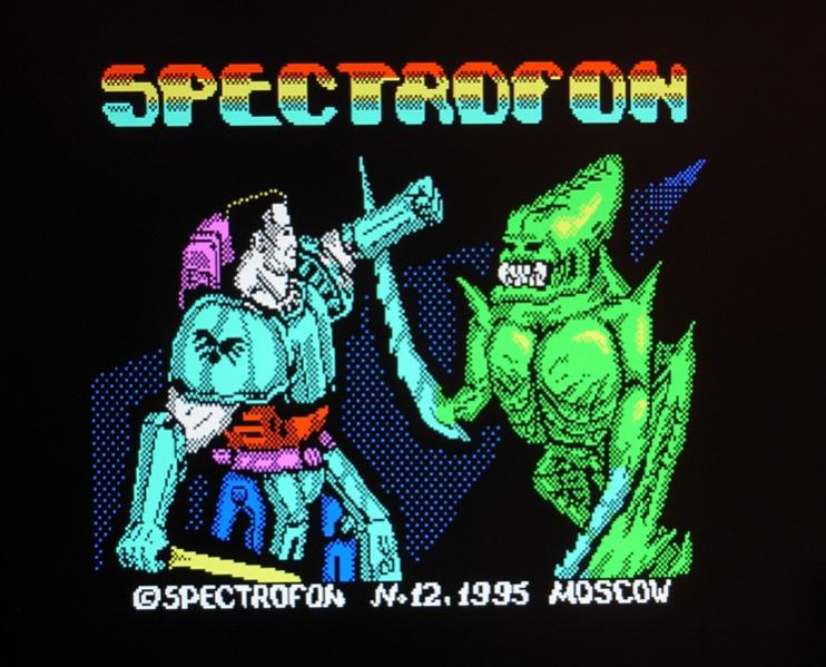

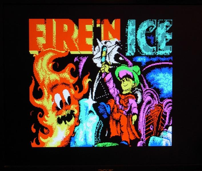

    А это - сюрприз для любимого Форума
    Speccy-2007 + 128k + TR-DOS + AY + VGA
    Прошивка альтеры изменена, разумеется.
    Проверена работа на 50 и 60 герц.
