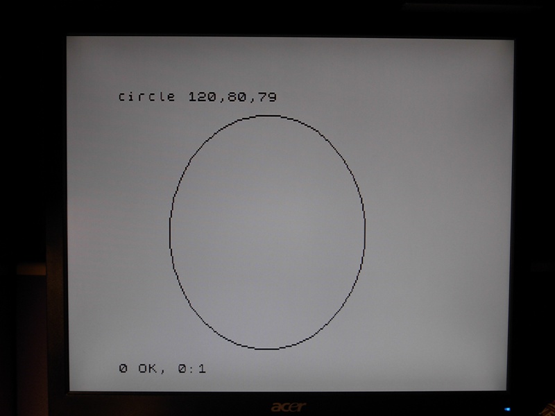

    Растянуто должно быть для 60 Гц. Там за время кадра меньше строк умещается. Поэтому их растягивают настройками монитора на всю высоту.
    Ewgeny7 убрал все перемычки - это 60 Гц.

    тоды надо правильные фотки, потому как на твоих фотках при 60Гц соотношение сторон было где-то 1,27, а на 50Гц где-то 1,44.. при том, что должно быть 1,33
    Вот как выглядит круг на моем компе на 50 Гц:

    чуток растянут по вертикали ~1,05.. но это может сказываться то, что монитор CRT, надо фотки круга с TFT

    да и подрегулировать геометрию на самом мониторе можно в конце концов..

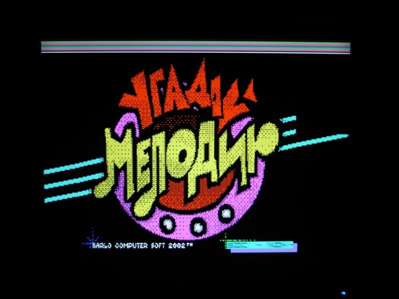

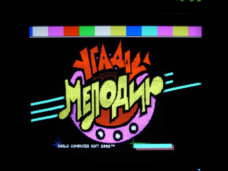

    Продолжение фотосессии. Демка ZXTime. Режимы 50 и 60 герц. Режим отображен в названии конкретной фотографии.
    В конце - фото круга. нарисованного в бейсике.
    Как видно, тут есть над чем работать, ибо LCD экран нельзя сжать/растянуть, картинка сама "растягивается" на весь экран.
