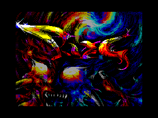

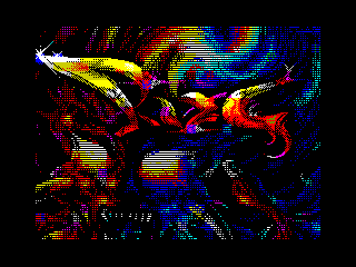

    но несмотря ни на что, некое подобие программного interlace все же есть, когда 1 кадр выводится прорезанный через 1 черную строку, и второй кадр аналогично, но со смещением на 1 строку по вертикали - такой эффект используется чтобы затемнить фоновое изображение деме RIZC. см, кадры и noflic сумму, gif соберу позже:
ID:	12882   Нажмите на изображение для увеличения.
ID:	12883   Нажмите на изображение для увеличения.
