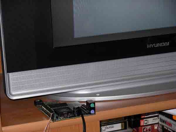

    Хех, слепил на скорую руку синхрогенератор на VHDL. На телевизоре получилась картина ЗаМалевича "Белый квадрат"
    Начну прицеплять память. Пока не знаю, мож лучше сразу СРАМ привинчивать?
    Товарищи, ни у кого нету случаем информации о таймингах видеогенератора Ориона, типа длительности и расположение синхры ? Ато я наугад поставил.
    И еще, буду безмерно благодарен тому, кто толком расскажет, а еще лучше покажет на осциллограммах как работать с СИММ DRAM... Замучило меня оно...
    Внизу - типо Арион с его телевизором
