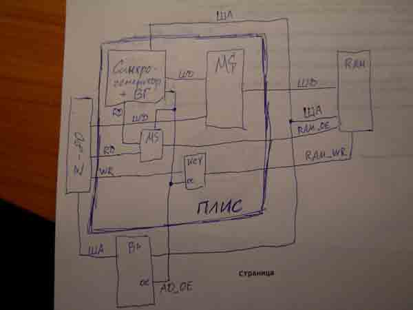

    Нарисовал на скорую руку схему в сегодняшнем виде. Ато сам уже начал запутываться
    Забыл генератор пририсовать... на 20Мгц. У меня только такой кварц.
    А вроде говорил, что динамику пользуешь? А на картинке статика.
    Буфер на данные в перспективе тоже нужен.
    А что, без привязки к +U входов прерываний, wait, захвата шин, камень нормально запускается?
