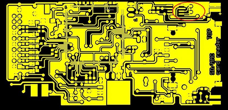

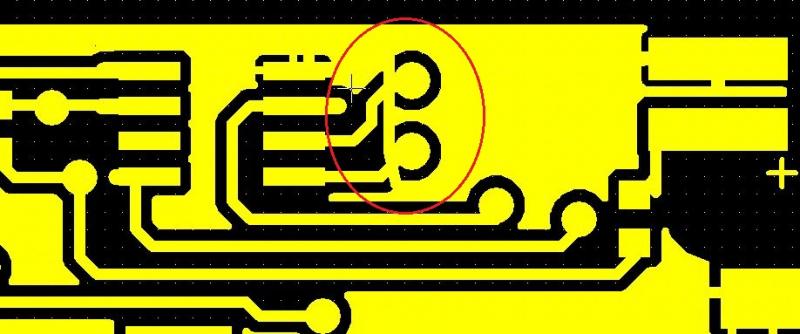

    Если кто нибудь в будущем захочет повторить плату UltraSatan лутом или заказать плату на заводе, будте внимательны, на сайте автора, в шаблоне UltraSatan есть ошибка.
Название:	question2 of ultrasatan.jpg
ID:	28768   Нажмите на изображение для увеличения.
Название:	question1 of ultrasatan.jpg
    Последний раз редактировалось zorel; 16.08.2011 в 01:24.
  4. #24
    25.11.2007
    Симферополь
    2,164
    Зачетная ошибка - больше на вредительство с его стороны похоже

    balu_dark, вряд ли. Больше похоже на глюк при экспорте - откройте кто-нибудь плату в Eagle и посмотрите вооруженным глазом.

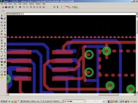

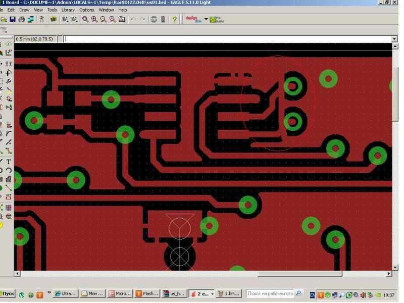

    tnt23, Качайте При экспорте чего? Если в гербер то там все впорядке. Изначально подумал что дорожка должна быть с другой стороны платы, хотя может так и есть, но у дорожки связь с GND....

    Eagle у меня на работе установлен, завтра посмотрю. Когда-то я с автором переписывался, он говорил, что в рисунке платы есть какой-то косметический баг. Возможно, речь шла о чем-то другом.

    tnt23, Эту ошибку перед заказом плат я исправил, больше ошибок вроде бы небыло.
