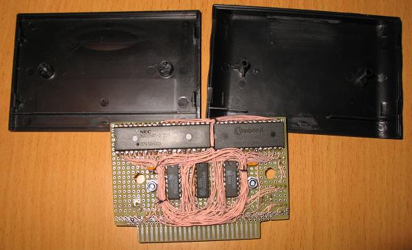

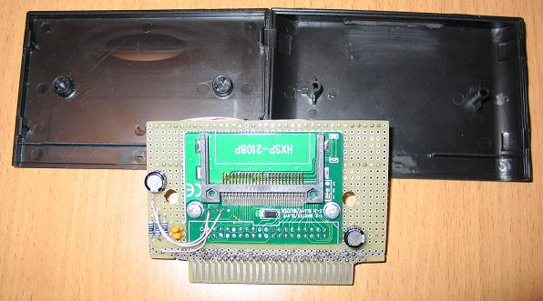

    Wowik
    А смысл? Этот вариант собирается буквально на коленках из самых доступных деталей, прекрасно влезает в стандартный картридж от сеги.
    Вот один из возможных вариантов, собрал из того что под руку попалось.
