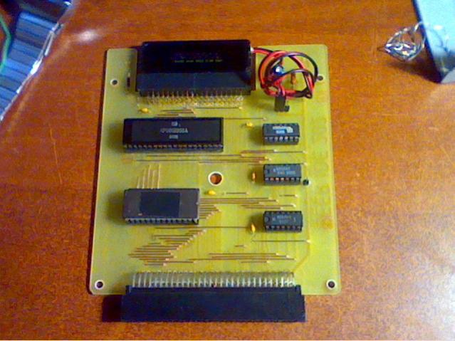

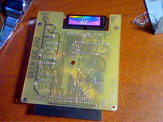

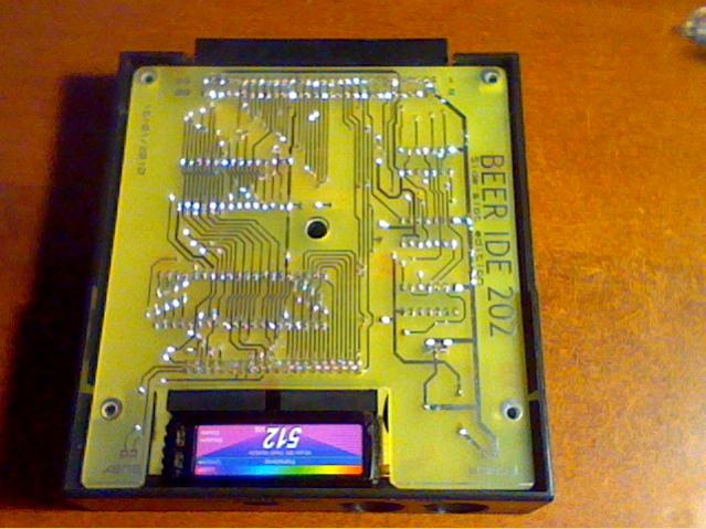

  9. #59
    14.11.2007
    Красноярск
    377
    Smile
    Сегодня с отцом дособрали и отладили плату Beer IDE 202 для бокового слота (аля модуль школьной сети). Фото прилагаю
    Оформляем корпус, всё будет здорово

    Файлы проекта - PDF-ки со схемой и платой для ЛУТ, а также Proteus-овские исходники.
