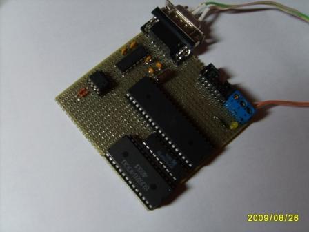

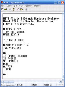

    Решил поделиться результатом моих извращений на тему древних компов из далеких 70-х. Поставил перед собой задачу сделать что-то вроде эмулятора компьютера Altair 8800 в железе. И вот что получилось... Небольшой девайс (ATmega8515+SRAM+I2C FLASH+MAX232) который эмулирует работу Altair... и может запускать интерретатор Basic 3.2 для него (тот самый бейсик с которого началась карьера Билла Гейтса, этот интерпретатор продавался не на дискетах и даже не на кассетах... он продавался на перфолентах). Девайс подключается к любому терминалу по RS232.
    Подчеркну, что AVR эмулирует не Baisic, а сам комп... точнее проц Intel 8080, RAM и плату SIO. На эмуляторе запущен оригинальный Baisic 3.2
    Понятно что девайс сделан "Jast for fun" и посвящается всем любителям древних компов.

    Ну, там не столько Бейсик интересен, сколько куча всего другого. Писишка что...эмулирует только терминал?

    Вроде этот Бейсик вообще одна из ключевых софтин в истории ))) Что еще там интересного?
    Да... PC используется как терминал.

    Добавил в проект ввод с PS/2 клавы. Осталось прикрутить свой генератор VGA сигнала на AVR и будет полноценный "эмулятор" Altair 8800.
