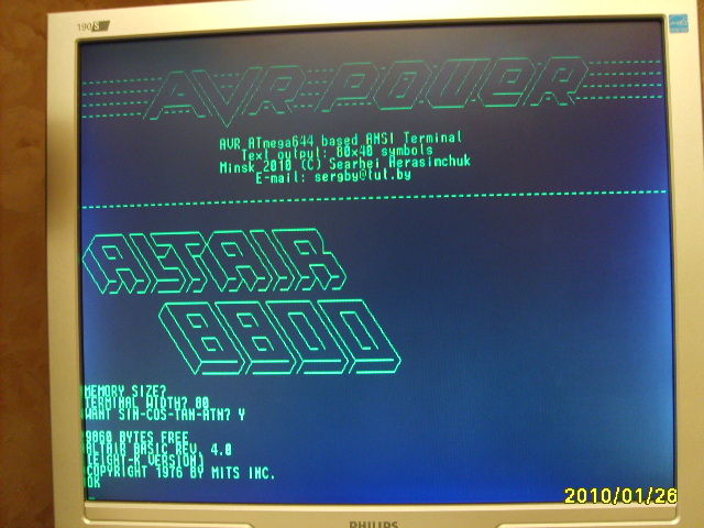

    Сейчас жду контроллер atmega644 в DIP40... с atmega64 в TQFP у меня ничего не получилось (то ли я его сжег при пайке, то ли контроллер попался дефектный) - шить шьется, но ничего не работает, даже светодиодом поморгать не получается. Попробую запустить mega644 на 25 мгц (штатная 20) и получить 80x40 символов.
    Схему начертить никак руки не доходят. Начерчу, когда буду разводить окончательный вариант, а это будет когда переделаю видео генератор и добалю загрузку программ. Проектом занимаюсь время от времени...

    Первые результаты экспериментов с Atmega644.
    Чип без проблем завелся на 25 Мгц... удалось получить картинку 80x40 символов (символ 8x12 точек, разрешение 640x480). Теперь можно и эмулятор дальше развивать, и сообразить эмулятор терминала как отдельный девайс. Возможно, что и Радио 86РК тоже можно будет проэмулировать.

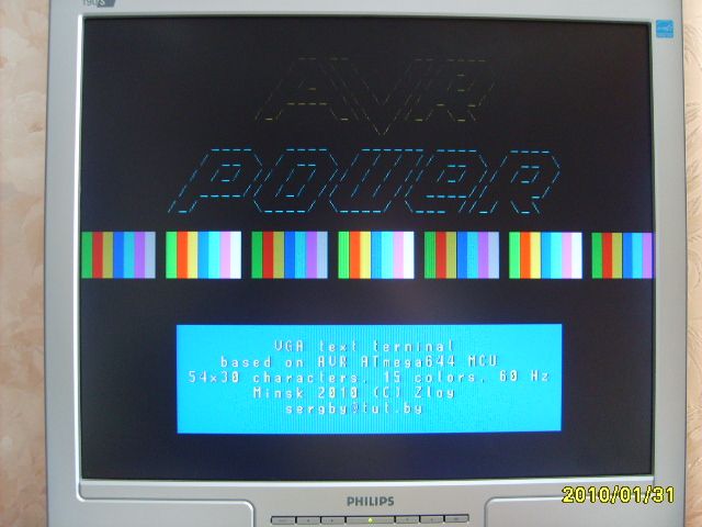

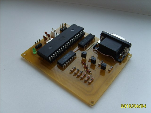

    Работа над проектом по-немногу продвигается... Добавлен цвет (по принципу спека - атрибуты знакоместа) и разведена односторонняя плата эмулятора терминала. Из-за того что в макете использовался тактовый генератор, а плату я развел под кварцевый резонатор... добиться устойчивой работы ATmega644 на частоте 25 МГц на плате не удалось (при включеном рядом компе плата периодически сбоит). Придется переводить все на 20 МГц, а это значит, что о 80-ти символах в строке можно будет забыть. Также добавлена поддержка команд VT52, на VT100 сил не хватило.
    она по даташиту и не должна
  11. #40
    09.06.2007
    Минск
    756
    Понятно, что не должна... Но очень надо было ))) Надо отметить, что на макетке с внешним генератором все работало на ура.
