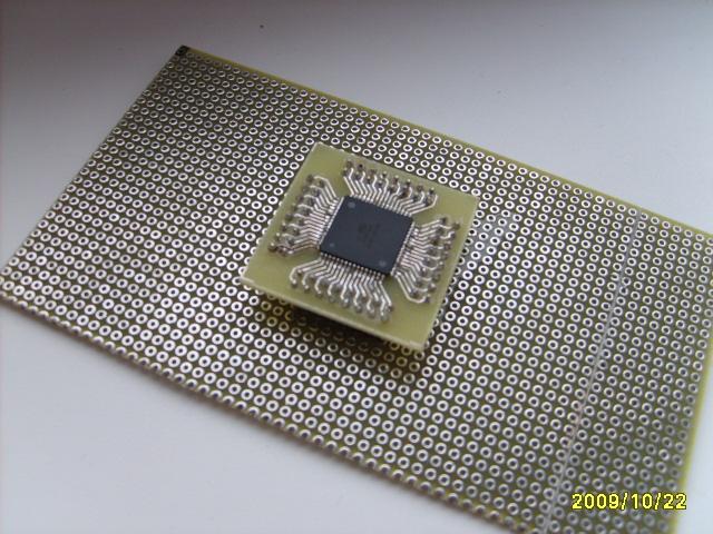

    Глянул модули...
    Если их использовать, то радиолюбительства не останется ничего... )))) и так сейчас основная работа сводится к написанию прог/прошивок. Но я люблю подержать и паяльник в руках.
    Имхо эти модули брать не стоит т.к. в них ничего нет... на плате контроллер и пара пассивных компонентов. Лучше взять контроллер... переходную платку под корпус TQFP (у нас я нашел дешевые за 0,75$) и макетку.
    Вот я подготовил платку для нового VGA терминала:

    И еще... реально хотелось сделать все устройство на одном контроллере. Но быстродействие при этом сильно пострадает т.к. процентов 80 mega32 занята выводом графики, все расчитывалось до такта (один такт - 1 пиксель, за 8 тактов нужно успеть считать байт и передать в порт, экран хранится в виде кодов символов а не в точечном формате, поэтому нужно успеть и перекодировку сделать налету за эти 8 тактов; эта часть написана на асме)... оставшегося времени (когда нет вывода изображения) явно недостаточно для эмуляции проца на Си и обслуживания клавы (у меня это сделано по прерыванию - самый простой вариант).
