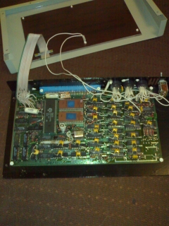

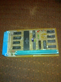

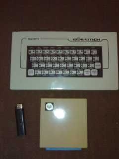

    Добрый день уважаемые спектрумисты, достался мне сабж, абсолютно новый.В комплекте сам компик блок сопряжения с телевизором и блок расширения памяти(как мне показалось) и еще мне отдали девайсину,на ней два разъема,один ответная часть разъемакак на SLAVUTICHе, а второй похож на IDE, на фотах все видно. Если кто то обладает инфой по поводу сего апарата поделитесь плиз,а за одно мож кто подскажет по поводу непонятного устройства.Буду примного благодарен.
    Непонятное устройство - это Beta disk, контролер дисковода. (На фото не разобрать, но вроде бы это КР1818ВГ93 - FDC).
    Схемок нету? Фото качественнее реально сделать?
    где оно и как оно? возможно это есть модулятор НЧ-ВЧ и через него можно комп к телику подключить более менее просто, иначе придется искать схемку и искать на разьемах RGB/Video нужные сигналы для подключения.
    Я имел ввиду контроллер дисковода, наверное прийдется менять ОС, что бы с ним работать?
    а комп и контроллер из одного источника? возможно что там уже все поменяно и надо только подключить контроллер к компу, удостовериться в наличии 12в, подаваемых на контроллер и запустить все.
    Кстати, нашел твою тему про этот комп парулетней давности - судя по всему это Ленинград2, сверил с монтажкой - похож, тока твой еще и зеленый
    Схем на Л2 не мерянно - там можно посмотреть куда чего заведено и по этим сведениям подключить к монитору и диско-контроллер к компу також.

    Комп и контроллер, достались поотдельности.Контроллер самодельный,а комп заводской.

    Судя по фото контролер без ПЗУ и на компе если 2 2764 то придётся дорабатывать.

    Да контроллер действительно без ПЗУ, если чесно меня это удивило, так как не ясно как он работает.
    lisica, А можно про доработку поподробние рассказать

    80xx,
    Конкретно (в общих словах) нужно вместо 2764 установить 27256 (или больше), соединить вывод А13 процессора с выводом А13 ПЗУ, на вывод А14 ПЗУ подать сигнал ДОС с контроллера дисковода, и естественно записать в ПЗУ прошивки спектрума и ДОСа. Ну и не забыть заблокировать порты ввода\вывода компьютера при работе контроллера ТРДОСа.
