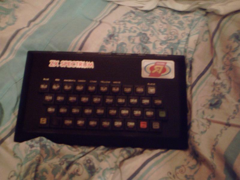

    нет пзу отпадает по скоку оно работало (я в этом уверен)ща изучил схему там есть транзисторная сборка с которой сигналы сымаются 1нт251а я её выпаял завтра поеду на барахолку покупать .Тама транзистор который синхру выдаёт наверно спалился во как .
    Мой вариант спека сделан кстати на микрухах 155 и 1533 серии.

    а вот как он выглядит простите плохой фотик у мя 2 мпиксела всего
    Мне несколько другие полосы представились %) Фотки внесли ясность .
    ещё на бипер при нажатии клавиши щелчок идёт
    Это есть гуд .
    1нт251а лучше на кучку КТ315 заменить , меньше гемора в дальнейшем будет .
    Это есть гуд .
    я так и решил сделать. на волгоградской барахолке этой микросборки нету барыжник сказал что он последнии ещё в 2004 на золото сбагрил.

    Donskov, попробуй в разрыв сигнала видео воткнуть конденсатор микрофарад 10-20. Частенько помогает синхронизацию исправить.

    ща подпаял кт315 на шину V выводы 2(база) 14 (коллектор) 13(эммитер) 1нт251а ,картинка стала более тёмной но не поменялась ,чё делать не знаю
