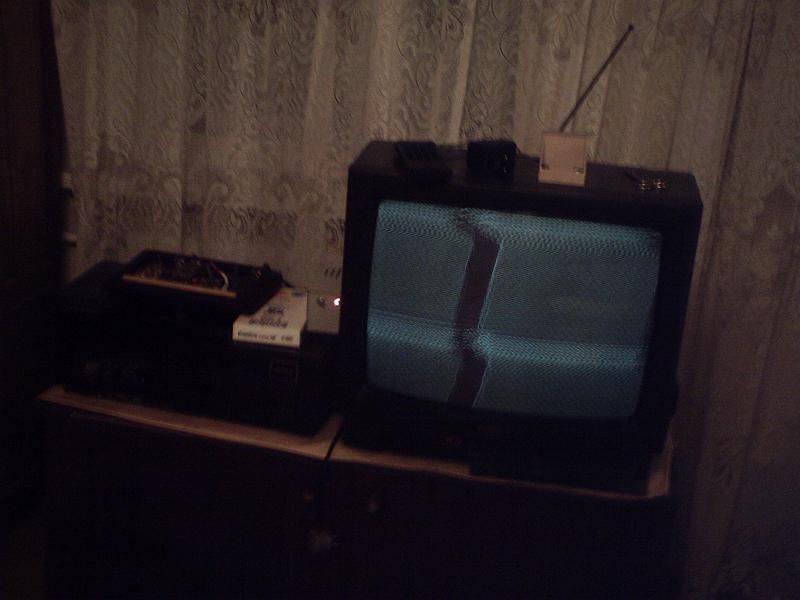

    Нет .подробнее в какое место в какой разрыв?
    03.07.2005
    10,168
    147
    55 сообщений
    Я же писал двумя постами выше
    В разрыв провода "V" -> "тычинка тюльпана"
    Speccy-2007 128/AY/TR-DOS
    28.08.2009
    Волгоград
    25
    ясно попробую до меня как до валенка
    ---------- Post added at 19:57 ---------- Previous post was at 18:16 ----------
    пробывал подключить не помогает на экране светлые полосы на тёмном фоне и усё
    ---------- Post added at 20:51 ---------- Previous post was at 19:57 ----------
    А волгоградцы есть чтоб помогли , чёт мне мозгов не хватает яб списался встретились бы
    11.02.2005
    3,789
    Иди дальше по цепочке . Попробуй заменить таракана на котором кадровые и строчные импульсы смешиваются . ИМХО рас уж комп подаёт явные признаки жизни (и раньше нормально пахал) , то сгорела какаянить фигня .
    03.07.2005
    10,168
    147
    55 сообщений
    Замени ЛП5, она такая единственная, внизу платы. На ней происходит смешивание строчных и кадровых импульсов, которые далее идут на транзисторную сборку.
    Т.е. в теории, если транзюк вылетел, то мог потянуть за собой и элемент ЛП5.
    28.08.2009
    Волгоград
    25
    ясно вот что получается с кт315
    28.08.2009
    Волгоград
    25
    после подключения кт 315 начали греться пзу и проц но при этом клавиши щёлкають нормально
    ---------- Post added at 22:20 ---------- Previous post was at 22:15 ----------
    лп5 у меня кажеться в панельке даже
    ---------- Post added at 22:28 ---------- Previous post was at 22:20 ----------
    блин завтра в контору поеду покупать, нету у мя дома лп5
    03.07.2005
    10,168
    147
    55 сообщений
    Что-то строчные импы вроде видны, а кадровых как будто нету...
    То, что ЛП5 на панельке - это просто подарок!
    28.08.2009
    Волгоград
    25
    тобиш её менять надо а про нагрев деталей что скажеш?
    ---------- Post added at 22:44 ---------- Previous post was at 22:40 ----------
    чёт страшно заработает ли
    24.06.2005
    Лысьва
    1,205
    выхлоп БП не мерял?
