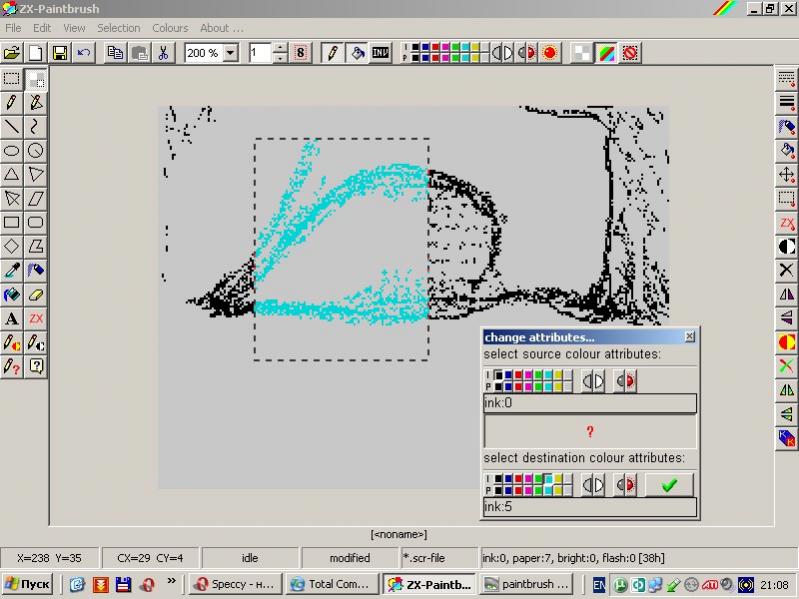

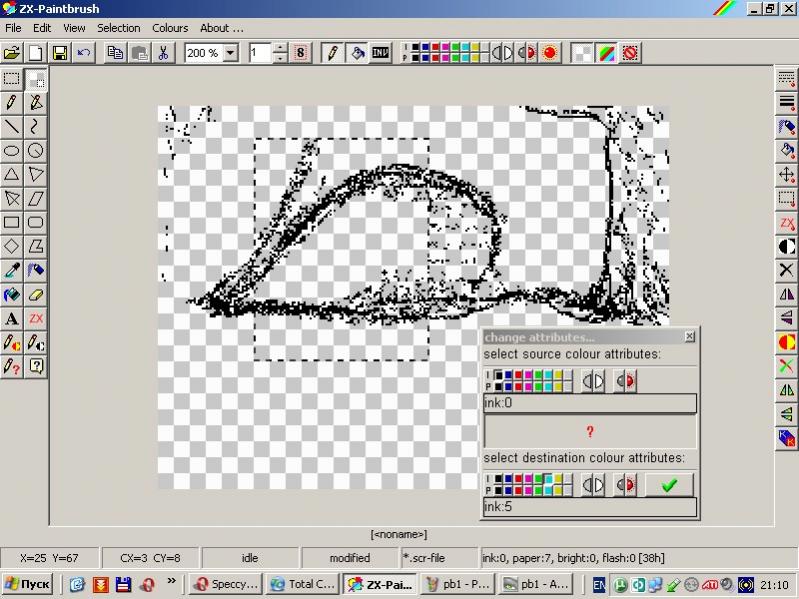

    кстати свою работу я тоже полностью рисовал и красил в photoshop в конце только пару пикселей в art studio
    ---------- Post added at 19:45 ---------- Previous post was at 19:43 ----------
    может и так только я уже отвык от спекрумовских тулзов, а в эмуляторе в добавок ещё и мышь как пьяная
    А чем тебе ZX-Paintbrush не угодил?
    Смотри, все сколько всяких фишек, тут тебе и карандаш и фигуры и заливка и мой любимый распылитель!
    Левой кнопкой мыши ставится точка, правой стирается.
    На левой стороне стандартные для любого редактора инструменты.
    Самые верхние два - это выделенее попиксельно и выделение познакоместно, остальные иконки не должны вызывать затруднений.
    На верху иконки тоже стандартные для любого редактора:
    1 открыть файл,
    2 создать новый (целая куча вариантов, я беру всегда scr),
    3 сохратить на диск,
    4 отменить последнее действие (только одно, последнее, что порою очень не удобно)
    5 копировть
    6 вставить
    7 вырезать
    8 увеличение (от 1x до 8x)
    9 шаг рисовки (я иногда ставлю 2 пиксела, но редко, в основном 1)
    10 шаг рисовки=знакоместо
    11 тригер рисовать/не рисовать
    12 тригер заливки
    13 тригер инвертирования
    14 цвета инка и папера (если нажать на тот же цвет второй раз - он выключится и будет действовать транспарентный режим)
    15 вкл/ выкл яркости при рисовании
    16 тоже для мигания
    17 эта кнопка красненькая отключает отображение (!) мигающих знакомест
    18 эта шахматная кнопка включает сетку знакомест
    19 эта вкл/выкл отображения цветов
    20 это убирает выделение (!) обратите внимание, что если выделил что-то на экране, то снять выделение можно только этой кнопкой.
    На правой стороне редактора есть самые вкусные функции:
    1. прерывистость линии
    2. толщина линии
    3. ширина распылителя
    4. текстура заливки
    5. тут открывается окно скролирования попиксельно внутри выделенной области, если выбрать "радужку" то скролируется с шагом в знакоместо.
    6. эта приблуда позволяет скорректировать выделение (ширину, высоту и позицию). А когда нажмешь Ctrl+C и Ctrl+V становятся доступны опции манипулирования с выделенной зоной
    7. фонты можно сдвигать и, вероятно, редактировать (не пробовал)
    8. инвертирует все пиксели экрана или выделенной области, если область выделена
    9. обнуляет все пикселы экрана или выделенной области
    10 отзеркаливает слева-направо пикселы выделенной области/экрана
    11 тоже сверху вниз
    12 меняет значение инк на папер, а папер на инк
    13 стирает цвета выделенной области или всего экрана если область не задана
    14 отзеркаливает атрибуты слева направо внутри выделеной области или на всем экране
    15 тоже сверху вниз
    16 а вот эта кнопочка позволяет внутри выделенной области поменять задаваемый исходный цвет на задаваемый конечный.
    Еще можно из бмп конвертить, но криво очень получается, хотя если отключить конвертирование цвета, то можно иногда получить очень класные картинки, я так для той игрушки что тебе показывал на факерс топе где-то 30% карт наконвертил.
    Вроде ничего не забыл? И даже если забыл - все равно в этой проге рисовать в пиццот раз удобнее чем в фотошопе!
    Рекомендую!!!
