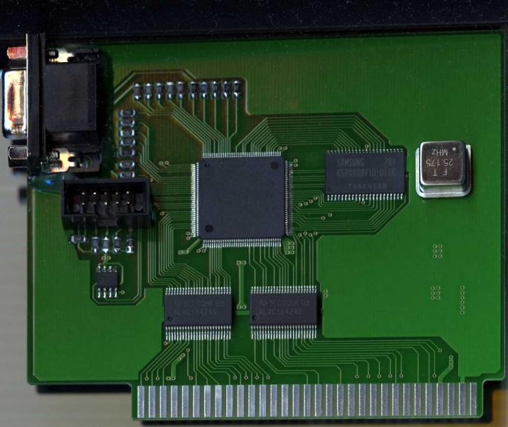

    По умолчанию Пока все спали :)
    Замутил вот устройство.
    На данном этапе:
    Из Феникса в устройство можно только писать, читать нельзя.
    INT не используется.
    Палитра 555.
    Память SRAM 512К*8.
    КонфПЗУ EPCS4 (конфиг с ПЗУ и JTAG) - пока не проверял.
    Прошивку загружать не пробовал, делаю схему в PCAD по разводке в SprintLayout5.
    USB Blaster с Квартусом опознают девайс как EP2C5 (T144C8N).
    Изготовлен 1 прототип.
    Файлы будут по желаниям трудящихся, но позже, ибо я лажанулся с VGA-разъемом(шаг 2.29, а не 2.54, но разъем-таки втиснул). С площадками кондеров питания тоже не фонтан получилось, но спаял.

    Ну что же надо же кому то работать когда все спят Респект тебе.
    Я пока на стадии проекта. Правда у меня задумка - отработка 16 битной шины. Завтра если время будет накатаю схемку выхода стандартного режима в 16 битном варианте. Ибо я потом опять все забуду. А без схемы как то не получается писать прошивку
