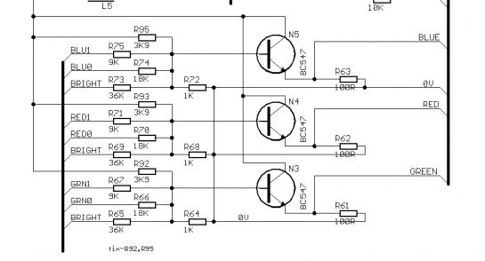

    Народ, я что то запутался с видеоформирователем. Видать третий реал за месяц собирать сложно Короче хочется Sam Coupe формирователь видео подцепить к VGA. Или новый сварганить можно. Попробовал схему копы(внизу) - на экране ничего не видать. В расчетах я не особо силен.
    Короче оригинал схемы копы прилагается и требуется помощь гуру Палитра такая вот должна быть http://www.zx.pk.ru/showpost.php?p=284083&postcount=129
    Use this schematic:

    Цитата Сообщение от VELESOFT Посмотреть сообщение
    Use this schematic:
    Many thanks!!!!
