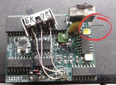

    А для чего нужна эта отогнутая ножка?
    manwe.pdp-11.ru

    Крокодил цеплять?
