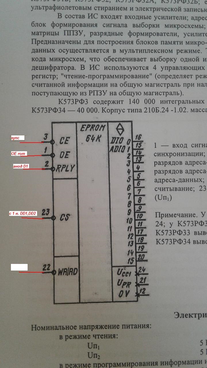

    А в процессе работы ЭВМ на 22 ногу что обычно приходит. Я так понимаю эта нога нужна в процессе программирования. Или нет.
    Почему бы ее не соединить с 39н. М27С1024?
    Если типовое включение для 1801РЕ1 - дополнительные сигналы адреса, опознание по ним формируется на заводе - изготовителе ПЗУ.
    Если для 1801РЕ2 - выв. 21 и 22 не подключены, обычно приходит +5в.
    Если для 1801РР1 - выв. 22 - сигнал Запись, выв.21 - U прог.
    Подробнее о 1801РР1 даташит :
    https://yadi.sk/d/moYqJUYNXuxo5
