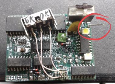

    А для чего нужна эта отогнутая ножка?
    Вложение 68866
    Вход сигнала DOUT , используется для программирования или организации ROM - диска.
