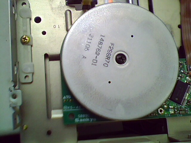

    Всё оказалось проще, чем я думал. Просто при скачивании датащита на микру не обратил внимание, что скачалось-то не то! Искал m51784p, а открылось m51785p!
    Вот блин, невнимательность. Короче, всего-то делов - повесить одну перемыку!
    Дисклаймер:
    Всё делаете на свой страх и риск!
    Но у меня вроде получилось
    Сначала убедитесь, что в Вашем приводе стоит сервоплата именно
    Sankyo SB89C
    ибо они отличаются расположением выводов шлейфа.
    На этой плате за скорость отвечает 1 вывод шлейфа, если считать от мотора. Его-то и нужно посадить на землю. А земля как раз на втором выводе.
    После переделки флоп не сможет работать с дисками 1,2М.
    Но он работает на PC в ZXStudio!
    На реале проверю вечером. Тем не менее, скорость на вид и на слух при замыкании падает как раз как надо - с 360 до 300 об/мин.

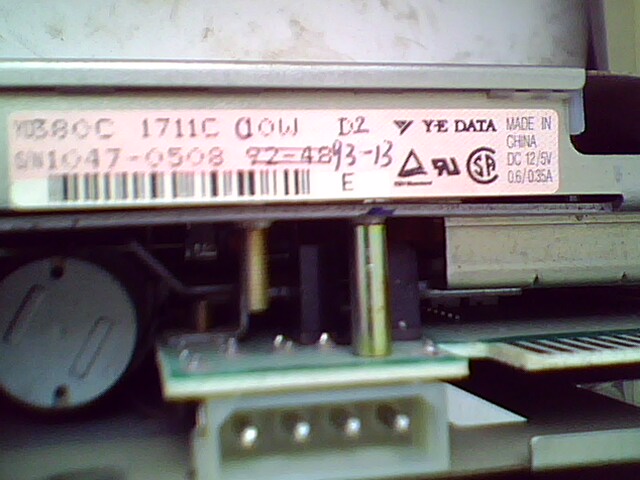

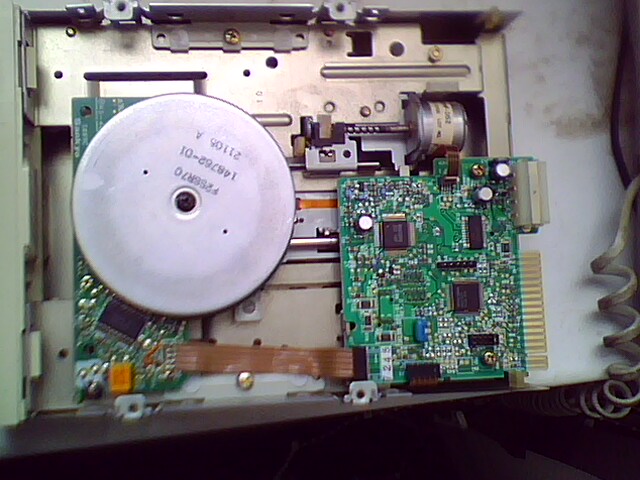

    чтобы не быть голословным, вот фотки. Извиняюсь за качество.

    Проверил на реале - всё работает!!!!
    Только не забываем переставить перемычку на главной плате с крайнего положения на второе. Иначе будет как диск "С", а не "А".

    Это флоп на 1,2Мб, перемычка только одна и она указывает букву диска. На PC работает отлично. На спеке крутится, но не читает 9 сектор. Пробовал химичить как сказано в статье с разъемом, который на первом фото самый верхний. Там 5 проводов: синий, оранжевый, красный, черный, желтый. Без синего не запускается движок, на нем что-то 12В. Я его пускал через нагрузку 470 Ом, но дискету все равно не читает. Оранжевый, вроде, служит для сигнала, что дискета вставлена. Желтый при отключении ни на что не влиял, на нем 0В. На красном что-то -7,5В. Черный, видимо, земля. Короче, я их все друг за другом отключал, вешал нагрузку, как-то ничего не выходило.
    Наконец, заставил я работать YD-380 (а то читал, что люди их выбрасывают, думая, что к Спектруму их не подключить). Наотлично читает древнючие дискеты, работает тихо, форматирует без проблем. Задачу можно решить довольно красиво, но у меня не все получилось, как я задумывал. Итак, я добавил на плату две доработки.
    1) поставил джампер на переходные отверстия, помеченные "S". Когда он замкнут, скорость вращения диска будет 300 об/мин вместо 360.
    2) далее я хотел поставить второй джампер на дорожку от второго пина разъема, который будет регулировать тип диска HD/DD. Однако отверстия там очень маленькие, можно только перемычку поставить. В итоге из-за перегрева часть дорожки отвалилась и пришлось ее восстанавливать.
    Ну и вот как все выглядит в итоге после сборки:
