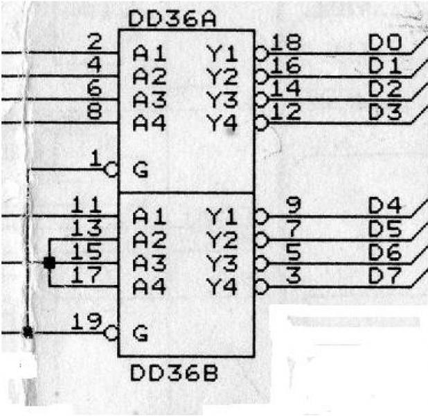

    Люди добрые помогите!
    Оживляю Нарком на плате выдрано несколько микросхем а на схемах что есть у меня все микросхемы обозначены только как DD1-DD... названия микросхем нигде не фигурируют, помогите определить по схемам, что это за логика, номера выдреных элементов: D37,D36,D33,D31,D5,D2 сами схемы в архиве http://zx.pk.ru/showpost.php?p=198917&postcount=1 все файли называются Narcom а схема с расположение элементов называется Shema kakayato

    Часть микросхем удалось узнать, подскажите плиз с остальными - что это за микросхема на рисунке и ещё, в каких случаях используются микросхемы ЛН2 и ЛН1, по схеме эти микросхемы одинаковые, есть разница какую ставить?

    Frago, это АП5.
    если мне не изменяет память, лн2 с открытым коллектором.... более нагрузоспособная.
    посему они не совсем заменяемые.
