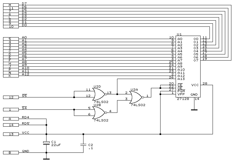

    По умолчанию Схема картриджа для Atari 130XE
    Подскажите, где взять схему и описание картриджа для Atari 130XE?

    Тебе для чего нужен ?
    Валяется дома без дела куча УФ ПЗУ 27xx, вот прикидываю куда их можно приспособить.
    Вообщем, чтобы сделать, например, картридж "River Raid" (8кб), достаточно залить в УФ ПЗУ 2764 ROM-файл игры, подключить по этой схеме и всё?
    11.02.2005
    3,789
    Да , в принципе можно (кажется как раз испытывал его в попсовом режиме). ЛА3 можно не ставить , ногу RD5 подтянуть к +5V .

    я использую вот эту схему для 2764 и 27128.
