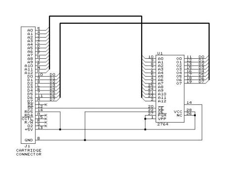

    Tim0xA
    Наконец-то дошли руки и собрал я себе картридж с "River Raid". Сбылась мечта детства со времен игровых залов
    У меня Atari 800 XE. Собрал по этой схеме картридж, залил туда дамп River Raid, но картридж не стартует - зеленый экран. Можно попросить выложить Ваш дамп River Raid?

    Tim0xA
    Сравнил с Вашим - мой точно такой же. Один в один.
    Значит мне надо перепроверить схему...
