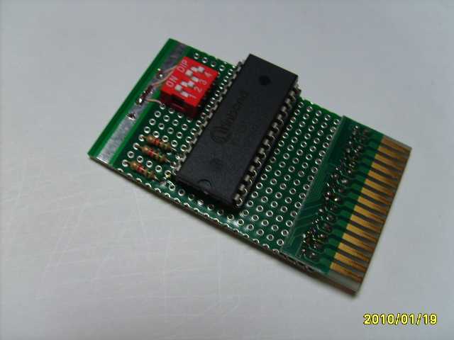

    А вот и мой красавец-картридж. Собрал по схеме из поста Tim0xA. Поставил только 27512 и добавил dipswitch для переключения банков по 8 Кб (на "карике" 8 игр). Все работает. Может руки дойдут собрать похожий картридж, но только для игр по 16 кб.

    Цитата Сообщение от CLR Посмотреть сообщение
    Интересно, можно ли организовать картридж на некоей микросхеме (или даже карте типа CF) огромного объема, ну чтобы все сразу образы картриджей засунуть? Ну и переключать их там каким-нибудь блоком dip-switch?
    нет большого смысла...
    1. Надо будет тягать простыню-доку с описанием.
    2. Не сильно удобно смешивать 8к 16к и прочие игрушки. Картриджи выше 16к идут с регистром переключалкой.
    3. Пересмотрев эту кучу нашел не такое уж большое число кандидатов которых бы я хотел поместить в картридж.
    Мне кажется имеет смысл сделать отдельно скажем 16 игр по 8к (флеха 128к), 8 игр по 16к, а 32к и больше вообще засовывать в индивидуальные картриджи.
  6. #26
    26.04.2009
    6,504
    331
    256
    224 сообщений
    А от чего разъём взять или есть его чертёж в Лай что бы размеры не угадывать, хотя хотелось бы обойтись без травления. И нарисуй, хоть от руки, схему переключения банков.
  7. #27
    09.06.2007
    Минск
    756
    Разъем взят от старой исашной мультикарты (отпилил требуемый кусок).
    Банки переключаются руками: 3 старшие адреса подтянуты к +5 В. DIP SWITCH притягивает необходимые к 0 (проще не бывает).

    А как сшивать ромы? Просто 1.rom+2.rom>>fusion.rom?
  9. #29
    09.06.2007
    Минск
    756
    Именно так и сшивать в любо HEX редакторе. DIP switch переключает эти банки по 8 кб меня значение 3-х старших адресов.
