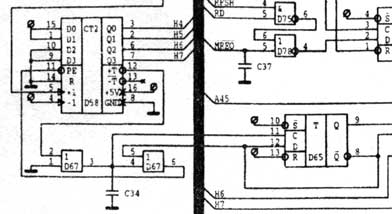

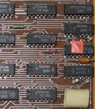

    Цитата Сообщение от Mick
    Вчера изучал схему, не нашел C34 (по схеме их всего 31)
    У меня в наличии две отсканированные схемы «ZX-777» и одна в псевдографике. Конденсатор С34 обозначен только на одной из отсканированных схем (предоставил Costa). Фрагмент с конденсатором публикую, кроме того, прилагаю фото платы, где C34 обведен красным кружком (что бы было понятно его расположение). Схему если необходимо вышлю электропочтой (укажите адрес в ЛС).

    С исправленным тестом, результат вероятнее всего такой: 72384/312=232 такта на строку.
    Если предположить (хотя по схеме должно быть 312 строк), что строк 320, то деление (двоичное) не получается: 72384/320=226,2 – так делить двоичный счетчик не может. Невозможно и 228 тактов в строке при 72384 такта на экран: 72384/228=317,473684… Поэтому 232 такта на строку наиболее вероятны. Это не очень хорошо, поскольку не совпадает ни с одним стандартом (ни фирменным, ни «Пентагон»-овским).
    Так что, надо ли поробовать перерезать и подпаять что нибудь, или не надо?
    Если «уникальность» не самоцель, можно попробовать привести времянки экрана к стандарту ZX Spectrum (и большинства отечественных клонов): 224 такта на строку (312 строк вроде как уже есть). Для этого нужно добавить счетчику D58 одну «единичку» при предустановке (завести вывод 10 на +5 вольт, а выводы 1, 15 на «землю»). Если все получится, то тест будет показателен.

    Цитата Сообщение от Conan
    У меня в наличии две отсканированные схемы «ZX-777» и одна в псевдографике. Конденсатор С34 обозначен только на одной из отсканированных схем (предоставил Costa). Фрагмент с конденсатором публикую, кроме того, прилагаю фото платы, где C34 обведен красным кружком (что бы было понятно его расположение). Схему если необходимо вышлю электропочтой (укажите адрес в ЛС). ]
    Да, прикольно конденсатор на плате есть, а на схеме нет. Вывод - схема у меня от предыдущей версии компьютера. Попробуем его убрать.

    Вот попробовал - комп отсался жив. C34 - выкинул.
