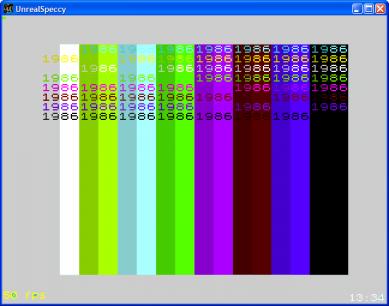

    Post

    Все немного сложнее.
    По этим формулам палитра
    orthodox=00,76,CD,E9,FF,9F:D0,00,00;00,E4,00;00,00,FF
    не даст ожидаемого эффекта (ослабления каналов R и G).
    Надо нормировать по всем строкам вместе, а не по каждой отдельно.
    Вот так:
    Sr = (R11+R12+R13);
    Sg = (R21+R22+R23);
    Sb = (R31+R32+R33);
    S = max(Sr, Sg, Sb);
    real_Red = (Red*R11 + Green*R12 + Blue*R13) / S
    real_Green = (Red*R21 + Green*R22 + Blue*R23) / S
    real_Blue = (Red*R31 + Green*R32 + Blue*R33) / S
    (Ну и еще конечно можно округлить, как я писал выше)

    Цитата Сообщение от pulsar Посмотреть сообщение
    прости, пока толком не вникал в твои выводы, но пока складывается устойчивое впечатление, что ты исходя из нормального посыла изначально, ведешь нас как сусанин в другую степь! ты немножко как я понимаю изначально не совсем в тематике (прости если обидел - но согласись изначально это так).
    Ну вообще я изначально отвечал на это:
    Цитата Сообщение от moroz1999 Посмотреть сообщение
    Я уже несколько раз этот вопрос поднимал, но моего знания матчасти не хватает.
    Имхо, в этой формуле расчета что-то неверно:
    Насчет в теме/не в теме: этот топик прочитал, два другие с обсуждением количества цветов и как смешивать тоже. Наверное всё-таки немного в теме.
    ну так вот изначальный пасыл должен быть не в том чтобы разработать новую более грамотную модель расчета! нет вовсе нет! нужно всего лишь четко выстроить схему работы расчета сто лет назад реализованного в unreal by smt БОЛЬШЕ НИЧЕГО НЕ НАДО!
    "Выстроить схему работы расчета" говоришь? Пожалуйста.
    Unreal считает в точности по формулам, которые записаны в его ini-шнике (которые ты указал в своем первом посте здесь).
    Я это проверил по запощенному тобой скриншоту с "кривой" палитрой.
    (Видимо, зря потратил время.)
    Цитата Сообщение от EEA Посмотреть сообщение
    Цвета на картинке при заданной палитре в точности совпадают с расчетными по формулам из Unreal'а.
    Значения ZZ,ZN,NN,NB,BB,ZB не вычисляются, а задаются палитрой.
    если есть желание и время построить всю математику... пожалуйста все карты в руки! только не надо на 10 листов размазывать в одном посте выложите всю математику того как оно есть на самом деле в анриле (с примерами и контр примерами) и только после того как будет доказана правильность математики, уже только тогда можете пытаться искать ошибки и исправлять их, а не сейчас.
    См. выше. Как считает Unreal - 100% понятно.
    А ошибки в Unreal я и не собирался искать. Просто написал, как можно считать, чтобы избежать переполнения, чтобы не получалось #FE вместо #FF и чтобы минимизировать ошибку округления. И всё. Может кому пригодится.
