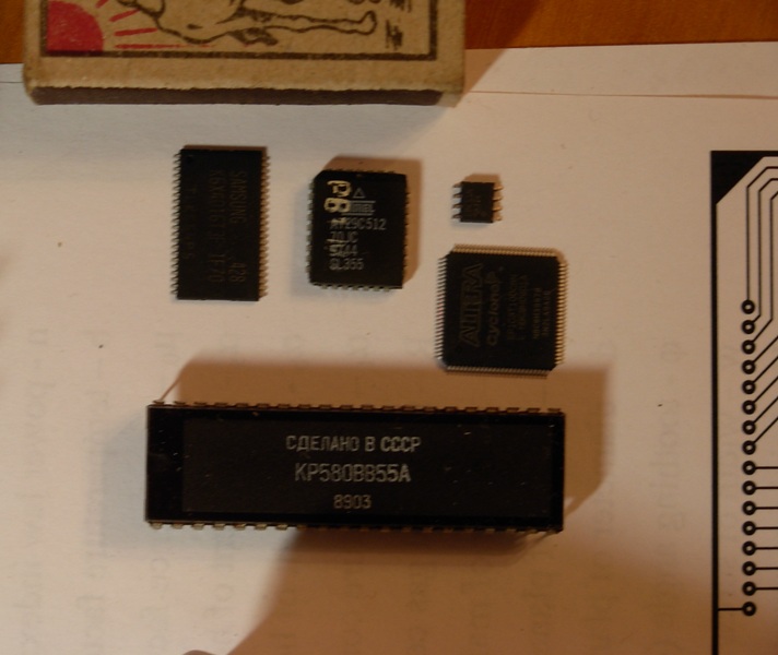

    Вдогонку к моему "ну её наф, девборду!" - комплект деталей для сборки Ориона
    Speccy-2007 128/AY/TR-DOS
