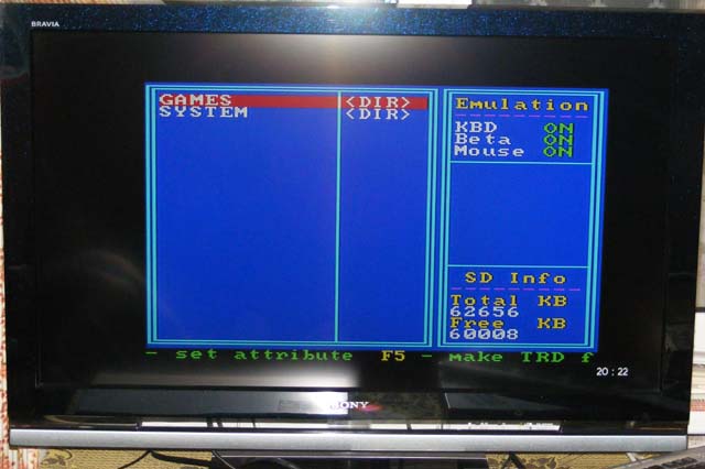

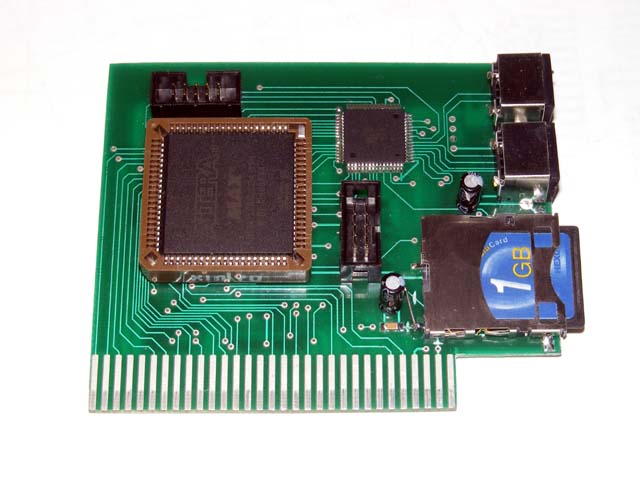

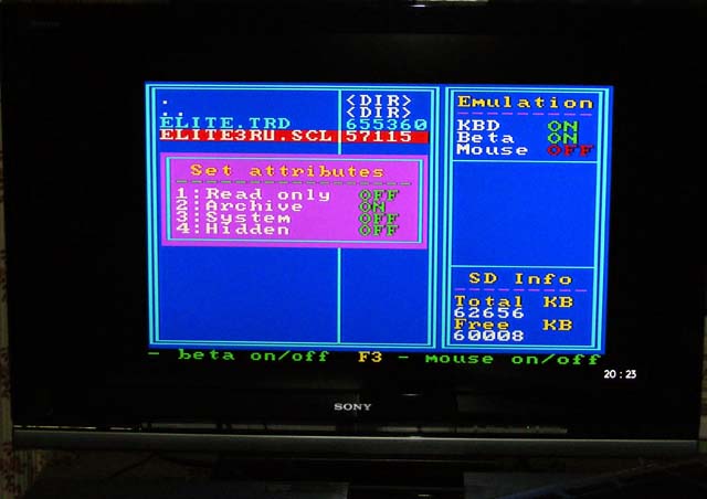

    Пока выложу некоторые фотки и ссылку на видео.
    За качество видео не пинайте снимал черте чем.
    Видео http://ifolder.ru/14148844
