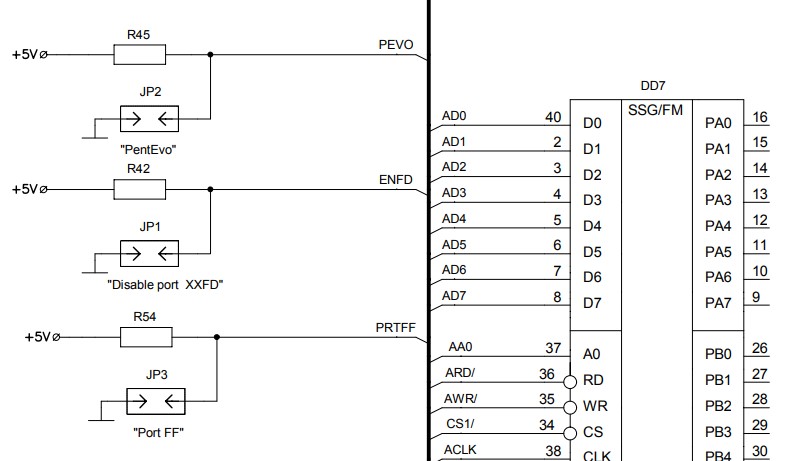

    А что значат джампера на ZXM Sound Card Extreme rev.03? Особенно jp2 интересует
    Если мне память не изменяет, то
    PEVO - устанавливается если карта стоит в компьютере ZX Evo, ибо в компе по другому формируется сигнал IORQ/
    Disable port XXFD - устанавливается для блокировки порта FD на карте
    Port FF - изначально планировался при настоятельно просьбе ученого кота для выбора обращения к портам SAA1099, либо 0FF и 1FF, либо 4FF и 5FF. Реализован в ревизиях Light и Middle. В Extreme он не используется.

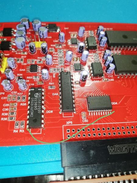

    Странно. У меня от нее шум посторонний. Вынимаешь-тишина. ПК Феникс 5.1
    У меня довольно бесячий шелчок появляется при инициализации SAA и даже временами какой-то единичный артефакт сразу после. Правда у меня Evolution rev.C4 и тетроидовская ревизия звуковухи.
    В тг-чате по tsconf посоветовали "бросить провод с 9 ноги саа на 10 но буфера":
    В моем случае это никакого эффекта не дало, в итоге - забил. Но при постоянных щелчках/помехах при проигрывании, как минимум одному человеку помогло: https://www.youtube.com/watch?v=1Cqr5OIdJtI
