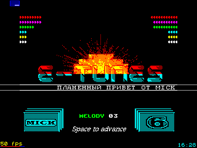

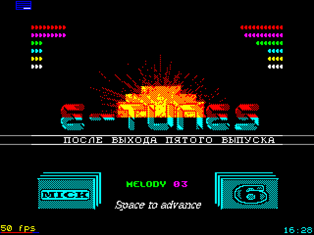

    И еще один тюнес вам на прослушивание - шестой. Тут опять поигрался с бордером. И оказалось недоэмулировал в прошлый раз. Посему в файле unreal.ini измените строчку
    было
    PRESET.PHOENIX=69888,12550,224,50,32,0,0,0,0
    стало
    PRESET.PHOENIX=69888,12540,224,50,32,0,0,0,0
    Как обычно ссылка на мой сайт http://micklab.narod.ru/ZXMSoundCard.htm
    Напоминаю бордер заточен под Феникс.
    Вот скиншотики без обрезок
    P.S. Все надо передохнуть малость
ID:	18499   Нажмите на изображение для увеличения.
