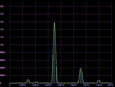

    Припаял назад кварц на 7.00мгц - всё четко генерирует и частотометр намерял 7мгц.
    Гармоники есть но на 3.5мгц гармоника имеет очень маленькую амплитуду
    Уже думаю оставить как есть а в прошивке изменить деление .что бы выходило 3,5мгц.
    Плис у меня EPM7032SLC44-10 может в этом косяк.
    Попробуй вот эти прошивки. Там отличается только коэф деления. Какая подойдет скажешь.
    Заодно проверь тот финт с набортным YM и джампером.
