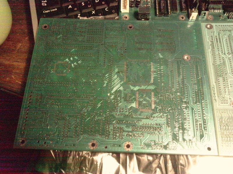

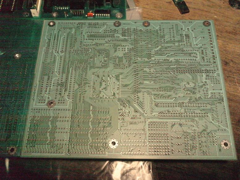

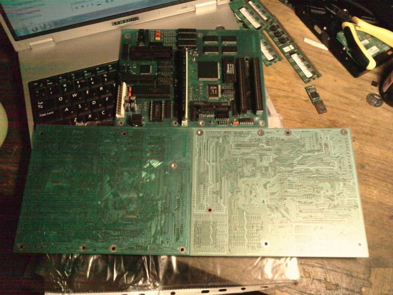

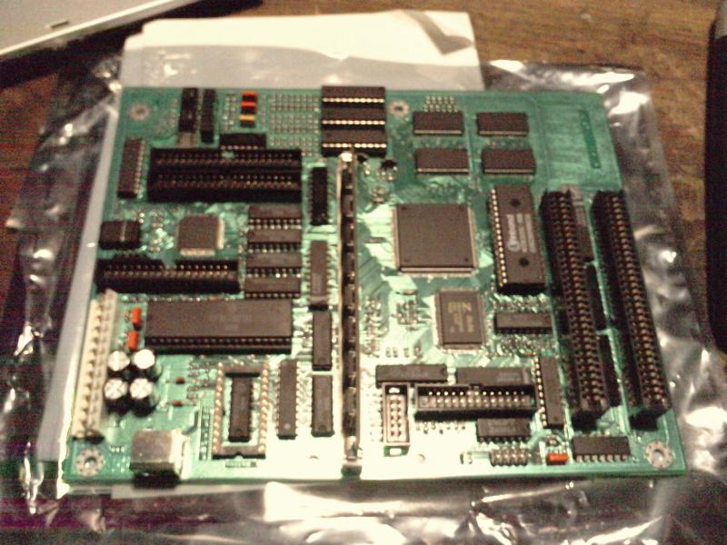

    У меня собрано на плате от Ивана с маркировкой SP2000s, там где видеопамять прямоугольником и есть возможность поставить разъем ps/2 под клавиатуру. Есть предложение решить как-то вопрос с AS7C по симптомам что я выше описывал (или всетаки память ставить 3.3В или искать какую-то альтернативу), я думаю это в первую очередь. Ошибок на плате вроде нет. А что касается симов, так я на спринтере все свои 72-ух пиновые (включая 8Мб и 16Мб) проверил. Все запустились, как ни странно. Есть куча 8Мб симов, если что...

    1.плата от loxic,зеленая,соик,шахматы
    2.собрана,рабочая
    3.все работает
    4.включается стабильно,если месяц не включать с первого раза не видит hdd
    после ресета все норм.(глюк м/с часов)
    5.все м/с согласно bom листу
    6.вот зачем в спринтере zx-bus?спекову-спеково,спринтеру-спринторово
    если нужен zx-bus то можно придумать переходник с isa или (что много
    сложнее)исправить прошивку большой алтеры для реализации zx-bus(знание
    AHDL обязательно )
    7. bios3.04 7064sp2(одна единственная,sp3 невсчет т.к. недоделка под vga- timing)

    n_sonic, в прайсах есть память AS7C31024 - она то как раз 3х вольтовая.
    НО привожу цитату Иван Мак,что он имел ввиду стоит только догадываться.
    Догадываться ни о чем и не надо, трех-вольтовой памяти не очень комфортно при питании 5В. Иван сам об этом и писал и предлагал порезать питалово по периметру и поставить в разрыв диод для снижения напруги. Но, как я уже упоминал, видеопамять адресной шиной связана напрямую с асексом, отсюда бока с питанием альтеры по 3,3В. Значит, надо или использовать AS7C31024 (при этом запитав нормальными 3,3В с отдельного стабилизатора), или ставить буферы на той же HC(HCT) серии по шине адреса для согласовки уровней.

    Есть чистая плата от Ивана с разводкой под мини-дин и соджики не в шахматном порядке...
    ---------- Post added at 13:25 ---------- Previous post was at 13:21 ----------
    n_sonic, Ошибаешься AS7C31024 это как раз 3,3v ,а AS7C1024 это чистых 5V .в сборке указанно именно 5v вариант...
    Ничего я не ошибаюсь, плата разведена под AS7C1024, но ставили и AS7C31024, поэтому Иван и рекомендовал снижать питание через диод. Я же и пишу о том, что лучше всетаки ставить трехвольтовый вариант но с нормальным стабилизированным питанием. А выходные регистры HC, поэтому им фиолетово какая память стоит.
